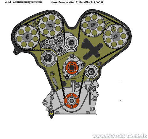

andere frage.... kann ich auch das "alte" zahnriemensystem fahren???
dafür hab ich schon alle teile!!!!! (incl. fabrik neuer zahnriemenabdeckung)
Zahnriemensatz etc...
könnte man die alte Ölpumpe verbauen??? die ölpumpendichtung müsste dann zusammen mit dem Gehäuse auf M8 aufgebohrt werden
passen dann die alte Teile wieder darauf oder sind da noch andere bohrungen am block???
(gibts da ein problem dass die zahnriemengeometrie geändert wurde??????)
Du mußt sogar. Die neue Zahnriemenführung setzt erst mit den Motortypen Y26SE und Y32SE ein.
Ja, müßte funktionieren. M8er Gewindebohrungen sind an der gleichen Stelle wie bei M6. Um ganz sicher zugehen, kannst Du die neue Ölpumpe an den Bolck halten und die Bohrungen kontrollieren.

also der Zahnriemen von meinem X25XE (Ab motornummer) ist der gleiche wie vom C25XE
aber die ölpumpe, Ölpumpendichtung und Ölfilter ist geändert worden???
(also komplette C25XE Technik bis auf die oben genannten teile???)
simmt dass jetzt so???

Die Riemenführung wurde m.W. doch drei mal verändert, sowohl der Riemen als auch die NW-Räder haben bei den E-Gasmotoren dann doch auch noch eine andere Kämmung.
Man du kannst aber auch Fragen stellen.
Das sind Aufgaben für Motorenbauer und nicht für Butter und Brot Schrauber.
Ich schau noch mal nach einer Übersicht.

Der C25XE im Calibra wurde im MJ`97 durch den X25XE ersetzt. Der Motor entspricht dem des Vectra-B aber ohne VIM und EGR. Er müßte vom Basismotor eigentlich im Calibra mit dem "C-Motor" identisch sein. Beides sind Quereinbaumotoren. Was bei dieser Umstellung auf die X-Abgasnorm geändert wurde, konnte ich nicht heraus finden.
