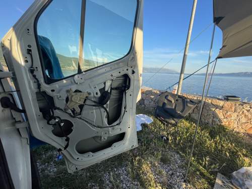

Defekte Lautsprecher in den Türen gegen 2-Wege System von JBL am tauschen.Bei der Gelegenheit den Franzosen fertig gebaut.
Die Versteifungen in der Tür sind zum Teil gar nicht verklebt bzw der Kleber in 1 € Münzgrösse ist gerissen.
In der Fahrertür ist eine Kartusche Karosserie Kleber gelandet…
Ca 1 m x m Armaflex mit reingeklebt und die Tür hört sich beim Zumachen fast an wie die meiner alten E-Klasse.Der Sound der Lautsprecher ist überraschend gut.
Es gibt schlechtere Plätze, wo man solche Arbeiten durchführen kann. 😉

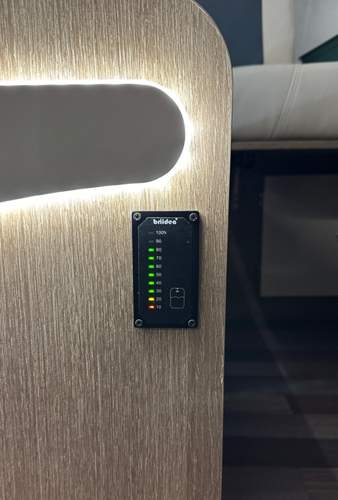

Hab eben eine ultraschall-basierte Tankanzeige für den Frischwassertank eingebaut. 🙂
Schönen Abend, Markus
@Hulper schrieb am 12. Juni 2024 um 22:32:00 Uhr:
Gibt es einen Link zum Teil? 😕
Jup:
https://amzn.eu/d/a4gHp0B
VG, Markus
Das war schnell! Danke. 🙂
