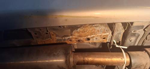

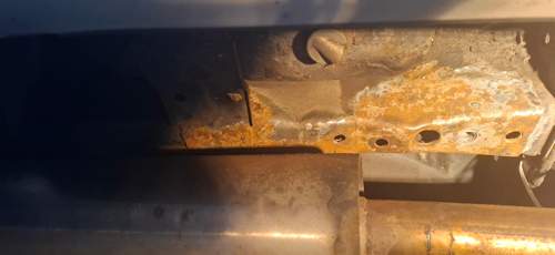

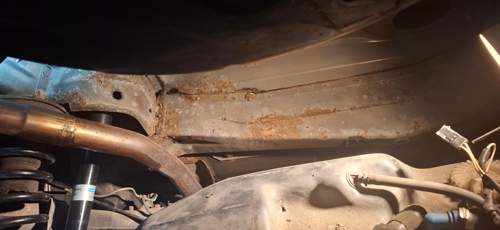

Hallo
Seit gestern restauriere ich kräftig:
Schweller (vor 3 Jahren behandelt) brauchten nur n bissl Nachbesserung.
Aber am Unterboden (Befestigung längliches Hitzeschutzblech, etwa unter dem Beifahrersitz) ist ein Finger dickes Loch in Innere. Konnte die Matte untermTeppich hochdrücken. Da war ich ganz schön satt.
Tank und Auspuff ab....war nötig. Der Träger überm Auspuff hat tüchtig Rost. Auch hinterm/ überm Tank blühte es (siehe Bilder)
Bisher hatte ich nach penibel Rostentfernung Brunox-Rostumwandler aufgetragen. Dieser soll jedoch ab Rost-Grad 2/3 Sauerstoff und Wasser einschließen..und dann rostet es von innen wieder.
Jetzt versuche ich ein anderes Verfahren:
Rost schleifen
Sehr dünne und extrem kriechfähige Hohlraumkonservierung auftragen..Bis die Poren im Rost vollgesogen sind und Sauerstoff / Wasser verdrängt ist
Dann Unterbodenwachs drüber.
Mal gucken...

gut geht Owatrol Öl direkt auf den Rost, loses vorher entfernen. Bildet dann eine relativ harte Schicht.
Fluid Film ASR ist sehr dünnflüssig. Es gibt hier Leute die mich dafür belächeln, dass ich das Zeug gut finde...
Aber hier nur meine schnell schnell Methode. Nachteil ist die Standfestigkeit, man muss dabei bleiben und es klebt halt hier und da mal. Aufsprühen, kurz ablüften lassen und dann mit transparentem Schutzwachs drüber um das etwas zu binden. Mein Vater konserviert so typische Schnellroster - Land Rover Defender, W202.
Ja. Das hab ich auch gehört. Auch bei meiner Variante: aller 3 Jahre Kontrolle und nachbessern. Ein Nachteil. Jedoch soll es den Rost gut bremsen.
Bedenkt man den überschaubaren Aufwand / Preis...ein Vorteil.

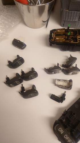

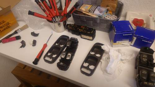

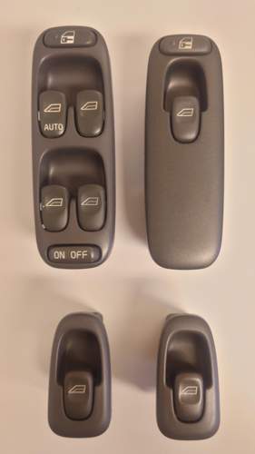

Lackieren der Schalter für die Fensterheber verworfen. Stattdessen aus dem schon monatelangen zusammengesuche das beste rausgesucht und neu kombiniert. Ganz speziell ging es um die Wippen des Schalters Fahrer... Die Wippen die jetzt zur Verwendung kommen sind keine original Volvo. Funktioniert trotzdem einwandfrei. Ich bin zufrieden.
20250712
20250712
Fertig zum Einbau
Hatte ich auch mal vor und dann gemerkt, wie aufwändig das werden würde... ohne Großserie eigentlich nicht sinnvoll.. sieht wieder richtig gut aus, am Besten garnicht mehr berühren 😉
