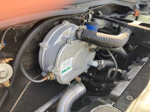

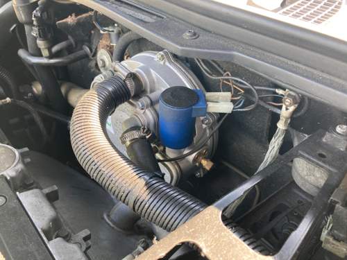

Ich habe heute angefangen den Verdampfer der Gasanlage umzusetzen. Er war links neben der Batterie verbaut und hat somit den Weg für die Luftführung von der Frontmaske zum Luftfilter versperrt.
Ich habe ihn jetzt an die Spritzwand gesetzt und im selben Zuge die Wasserschläuche erneuert.

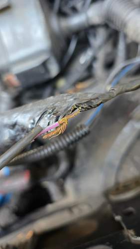

Wer auch immer die Anlage damals verbaut hat, hat auch ziemlich gepfuscht. Ich hab allein am Thermofühler des Verdampfers 3 stellen gehabt an denen das Kabel nur miteinander verdreht und mit Isoband gesichert wurde.
Morgen geht es dann weiter mit dem Schlauch vom Verdampfer zu den Gasdüsen und mit den Unterdruckschläuchen.

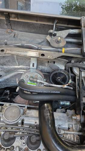

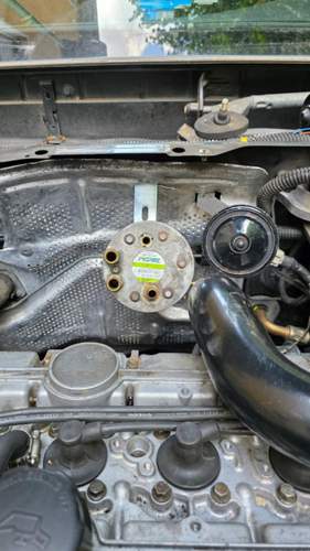

Hier die Befestigung meines Verdampfers.
Zitat:@Taikado schrieb am 18. Juni 2025 um 22:45:28 Uhr:
Ich habe heute angefangen den Verdampfer der Gasanlage umzusetzen. Er war links neben der Batterie verbaut und hat somit den Weg für die Luftführung von der Frontmaske zum Luftfilter versperrt.Ich habe ihn jetzt an die Spritzwand gesetzt und im selben Zuge die Wasserschläuche erneuert.Wer auch immer die Anlage damals verbaut hat, hat auch ziemlich gepfuscht. Ich hab allein am Thermofühler des Verdampfers 3 stellen gehabt an denen das Kabel nur miteinander verdreht und mit Isoband gesichert wurde.Morgen geht es dann weiter mit dem Schlauch vom Verdampfer zu den Gasdüsen und mit den Unterdruckschläuchen.
Kurze Frage: meinst du nicht die Schläuche liegen etwas nah am Ladeluftrohr…?
Zitat:@Fonojet schrieb am 19. Juni 2025 um 10:22:33 Uhr:
Zitat:@Taikado schrieb am 18. Juni 2025 um 22:45:28 Uhr:Kurze Frage: meinst du nicht die Schläuche liegen etwas nah am Ladeluftrohr…?
Sie liegen sogar auf dem Ladeluftrohr. Aber weitere Gedanken darüber hab ich mir jetzt nicht gemacht. Was sollte denn das Problem sein? Hitze oder Reibung?
Beides. Mir wäre das „zu heiß“. Aber das soll jetzt nicht als Belehrung rüberkommen.
Wenn ich Verdampfer bei Turbos an der Spritzwand gesehen habe, waren die Schläuche immer höher verlegt. Meist liegen die bei Turbos aber wo anders. Bei mir zB. unter der Batterie.
Zitat:@Fonojet schrieb am 19. Juni 2025 um 11:00:15 Uhr:
Beides. Mir wäre das „zu heiß“. Aber das soll jetzt nicht als Belehrung rüberkommen. Wenn ich Verdampfer bei Turbos an der Spritzwand gesehen habe, waren die Schläuche immer höher verlegt. Meist liegen die bei Turbos aber wo anders. Bei mir zB. unter der Batterie.
Neee, hab das gar nicht aus Belehrung aufgenommen, eher als gut gemeinten Rat. Über die Hitze mache ich mir erstmal keine Gedanken. Es gibt dann doch einige Turbos die dort ihren Verdampfer haben. Das mit der Reibung versteh ich aber, da lasse ich mir noch etwas einfallen.
Unter der Batterie wäre natürlich auch gegangen aber ich wollte das ganze Gerümpel was noch dazu gehört einfach von da vorne weg haben und das wäre mir zu viel gefummel :D
