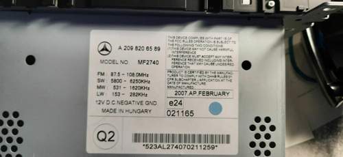

Moin, also...ich wollte hier dann mal zum besten geben wie ich mein Radio Problem gelöst habe.
Die beste Ehefrau von allen (meine..) hat für mich das hier in der Bucht gefunden.
Zur Erinnerung: Ich habe einen CLK 200 Kompressor BJ 4/2007 135KW/184 PS Automatik Coupe
AWESAFE – Für Mercedes Benz C-Klasse W203 CLK 209 DAB+GPS Navi 7" Autoradio DAB+DVD Player in der Bucht gefunden.
Das war das positive. Jetzt kommt das negative...Es passt nicht.!
Es sei denn der Sohn (oder man selber) hat keinerlei Skrupel "Anpassungen" am Fahrzeug vor zu nehmen.
Er hat zunächst geprüft ob alles geht. Dann gab es ein Problem mit dem Automatischen ausschalten. Dazu hat er wohl ein Kabel gebrückt. Fragt mich nicht was er gemacht hat, das weiß ich nicht.
Dann ist an die "Hardware" gegangen. Er mußte das Polstermaterial abnehmen und darunter etwas vom Trägermaterial abfeilen.
Danach saß das Radio wie angegossen. Den USB-Anschluss hat er mir ins Handschufach eingebaut so das ich den Stick gut wechseln kann. Da ich das fast nicht brauche weil meine gesamte Musiksammlung drauf geht kann ich gut damit leben.
DAB+ ist auch an Board.
Anbei noch Bilder vom eingebauten Radio, vom alten Radio/Typschild und vom USB Anschluss
Alle Bedienelemente am Lenkrad funktionieren. Freisprechen ist kein Problem. Also habe ich alles was ich wollte.
Und das ganze für 220,00€ und eine Pizza (für den Sohn / Einbauer)
Ich bin zufrieden. Vielen Dank an alle die mir hier geholfen haben.
