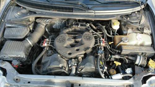

Hallo, habe einen neuen Chrysler 300M mit 2,7l V6 mit 2010 verbauter Gas Anlage gekauft.
Wartungshistorie ist nicht belegbar....
Kann man über den Fahrzeugschein erkennen was für ein Modell das ist?
STAG und Tomasetto kann ich rauslesen - mehr nicht.
Und ich habe was von einem Abgasgutachten gehört. Das liegt mir nicht vor, braucht das nur der Besitzer der die Anlage hat eingetragen lassen einmalig, oder benötige ich das als neuer Halter des Fahrzeugs ebenfalls?
Und noch eine Frage, der Wagen hat 2 Kats und 4 Lambdasonden.
Wie macht sich ein defekter Kat bemerkbar, wenn eine falsch eingestellte Gasanlage diese zerstört hat?
