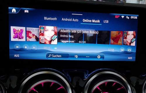

Wie versprochen. Das Moire kommt von der Bildschirmaufnahme. Die Musikanzeige kann man wegschalten.
Android-auto
Amazon-musik
20240807
+2

@Fetzicat schrieb am 7. August 2024 um 11:44:49 Uhr:
Danke dir, das hatte ich mir gedacht.
In der Mopf volle Größe des Displays.
Die vor Mopf müssen mit weniger Display auskommen...
( zumindest bei mir so 8/2020 )
es geht wohl wirklich nur die Mitte und da habe ich das Navi drin. im großen ist navi vom handy möglich (2.Bild)
