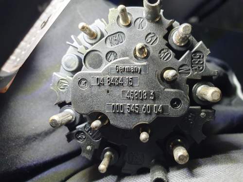

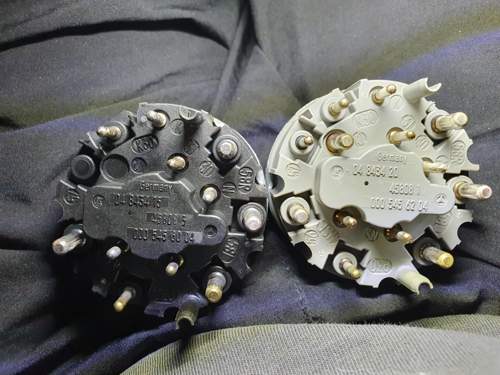

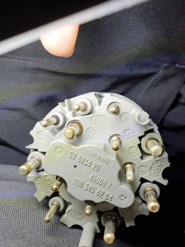

Ich habe aus meinem E220T von Jan 1995 den Lichtschalter (innen zerbröselt) gegen einen Lichtschalter von einem E200T aus 94/95 getauscht.
Dieser hat eine andere Teilenummer und 2 Pins fehlen. Allerdings sind alle Funktionen die gleichen.
Gibt es einen Nachteil? Warum sind die unterschiedlich?
Siehe Fotos:
Grau ist alt (ausgebaut)
Schwarz ist neu (gebraucht)
LG Marty

Die Fotos
Bild #211588230
Bild #211588233
Bild #211588236
Hallo Marty,
der Unterschied ist:
60 04 für Fahrzeuge ohne Tagfahrlicht
62 04 für Fahrzeuge mit Tagfahrlicht [SA 236]
Sind die beiden Löcher im Stecker für die Extrapins belegt mit Kontakthülsen ?
Ist Dein Auto ein Japanexport ?

Hey!
Nein, ich habe kein Exportfahrzeug. Deutsche Erstzulassung.
Und im Stecker gab es auch Gegenkontakte/Kontakthülsen. Das hat mich stark gewundert und ich bin davon ausgegangen, das bestimmte Lichteinstellungen nicht gehen würden. Aber es funktioniert alles so, wie es soll.
