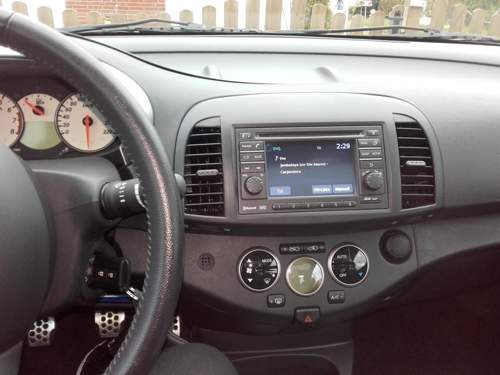

Der C+C ist sehr empfindlich was das angeht. Der Schlüssel muß immer an dem Haken am Amaturenbrett hänen oder mindestens in diesem Bereich weil sich dort die Antenne der Wegfahrsp. befindet. Ist der Schlüssel etwas weiter weg kann das das blinken verursachen. Eventuell ist es bei der Limousine genauso
Haken für Schlüssel
Danke für den Tipp. Ich Rindviech hab' den Schlüssel imer in der Brusttasche. Den Haken hab' ich zwar schon bemerkt, aber ich dachte, der wäre für die Einkaufstasche von der Oma... ;-)
