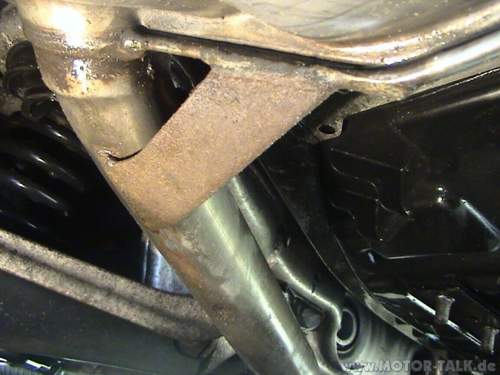

Auspuffanlage auf Beschädigung und Rostbefall prüfen. Roststellen reinigen und mit Zinkfarbe behandeln.
Das wäre mir ja das aller neuste das eine Edelstahl Auspuffanlage an fängt zu rosten!!!
Ich glaube da brauchst du dir keine sorgen zu machen!

Hallo LG.
Leider ist die Edelstahl Auspuffanlage an den Schweißstellen, bei mir ist es leider so, mit etwas Rost befallen.
Gruß WB280
LG
So neu und nicht nur an einem Wagen des W211 (Juni/2007), ist Rost an der "Auspuffanlage" nicht. (Siehe Bild)
Kastenprofilstrebe-0
Bei mir waren an den beiden Endtöpfen die Halterungen auch schon ab gerostet. Die sind nicht aus Edelstahl, leider.
MFG Stephan
