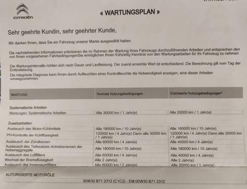

mein C5 Aircross ist 181PS EAT8 Automatik Benziner, BJ 2019, bis jetzt ist ca. 30,000 km gelaufen. Habe das Auto im 2021 gekauft. Der Vorbesitzer hat die 1. Wartung in 2020 gemacht, Autohaus hat die 2. Wartung gemacht bevor ich das Auto abgeholt habe. Ich habe im Januar 2021 die 3. gemacht, nur Öl gewechselt, kostet bei Citroen direkt ca.260euro. jetzt habe ich den Kostenvorschlag für die 4. bekommen, aber kostet 850euro (Citroen Vertragswerkstatt). ich finde ist zu teuer. Öl Wechsel, Zündkerzen, Luftfilter+Innenraum Filter, Klima Anlage Wartung und vielleicht auch Bremsflüssigkeit. Welche muss ich nicht unbedingt machen? z.B. Klima Anlage Wartung brauche ich nicht. Wie findet ihr? danke im Voraus.

Du solltest zu nächst mal schauen, ob die vorgeschlagenen Wartungsmaßnahmen auch mit den Intervallen für dein Fahrzeug übereinstimmen.
Bei meinem 1.6 VTi (gleicher Grundmotor wie der PureTech 180) sind die Zündkerzen z.B. nur alle 60tkm fällig - ohne Zeitintervall. Ich hab beim letzten Wechsel in 2017 56€ für 4 Zündkerzen bezahlt.
Andere Komponenten wie z.B. die Klimawartung bzw. das Kältemittel sind in den letzten Jahren drastisch teurer geworden.
Klimawartung alle 3-4 Jahre reicht in der Regel völlig aus.
Den Innenraumfilter kann man immer selbst wechseln ohne einen Verlust der Garantie.
Der Wechsel des Motorluftfilters ist in der Regel auch kein Hexenwerk.
Fast 27,50€ für den Liter Motoröl ist auch deutlich oberes Ende der Fahnenstange. Im Netz gibt es 5 Liter mit PSA Freigabe B71 2312 für ca. 50€.
Die Bremsflüssigkeit kann man guten Gewissens 3 Jahre verwenden. Selbst 4 sind vermutlich kein Weltuntergang, wenn kurz die Feuchtigkeit gemessen wird.

vielen Dank für die alle Antwort 🙂 habe gerade den Wartungsplan geguckt. einige Sache muss ich nicht machen oder selber machen. z.B. Austausch der Zündkerzen alle 60k km oder 4 Jahre, Luftfilter nach 4 Jahre, Innenraum Filter kann selber machen. Klima Wartung nicht benötigt. Der Kostenvorschlag von Autohaus ist ein Witz. Sie wollen nur Geld von meiner Tasche greifen.
