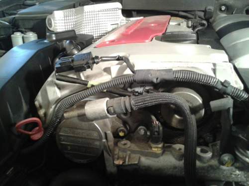

Hallo Leute,
ich habe es jetzt immer wieder mehrfach gelesen und ich möchte ich es euch auch nicht vorenthalten.
Am Nockenwellensteller bei M111 und Nachfolgemotoren tritt häufiger Öl aus. Dieses Öl kriecht duch den Kabelstrang bis ans motorsteuergerät und ich bisher bei nicht nur einem C/CLK/SLK das Motorsteuergerät zerstört.
Auch ich habe gestern nach dem Kabel geschaut und mit Erschrecken festgestellt, dass es bei mir ölig war.
Schaut lieber auch einmal nach und investiert 20-30 € zur Fehlerbehebung, bevor es richtig teuer wird!

nachdem ich durch diesen Beitrag auf das mögliche Ölproblem aufmerksam gemacht wurde (Vielen Dank!) habe ich bei meinem CLK A208 mal nachgesehen: Am Stecker war minimal Öl, allerdings war nichts nach hinten durchgekrochen.
Um diesem Problem vorzubeugen habe ich die äußere Kabelhülle nach dem Stecker auf ca. 2cm entfernt, mit Bremsenreiniger eventuelles Öl entfernt und dann mit Heißkleber die beiden Kabel mit der Schutzhülle verklebt und abgedichtet. Unmöglich daß da jetzt noch Öl hineinwandert.
Arbeitsaufwand etwa fünfzehn Minuten inklusive abschließendes Händewaschen, Kosten gegen Null Euro.
Gruß, H.
Hi H,
du weißt aber schon, das Öl wird zwischen den Einzeldrähten der Litze bis ins Motorsteuergerät "gesaugt".
Wenn ich deine Lösung richtig verstanden habe, dann denkst du, das Öl wird unter der Isolierung transportiert. Das ist aber nicht richtig. Also
-entweder Ölstopkabel
-oder als Erlatzlösung die Litzen im Kabel verlöten.
Jede andere Lösung führt nicht zum Erfolg!!!!!

Genau so ist es !! Die Kappilarwirkung entsteht durch die Drähte der Leitungen, weniger durch die Ummantelung. Also noch mal ran und die Adern ca. 1 cm abisolieren, verlöten und dann neu isolieren.
Oder eben - mit weniger Aufwand - so ein Ölstopkabel dazwischen stecken. Wenn es das vom 🙂 für dein Baujahr nicht gibt, suche hier im Forum nach Ölstopkabel. Sowas bietet ein Forumsmitglied für wenig Geld an. Und das ist gut investiert...

könnte mir einer sagen ob es mit dem öl stop kabel zu spät ist?
Clk 230k mopf
Nicht an dem Bild zu sehen. Du musst den Stecker im Motorsteuergerät ziehen und schauen, ob die Kontake verölt sind ebenso nach dem Stecker sehen, den du fotografiert hast, der Links oben ran geht.

Ich denke mal zu spät ist es nie, du musst aber vorher den Magneten dicht bekommen! ich habe mir auf Birgers rat Hylomar geholt( in der Bucht für kleines Geld) und hab den Magneten ausgebaut, gut gereinigt mit Bremsenreiniger und abgedichtet! Dabei gleich nen neuen Stecker beim 🙂 gekauft, 1,20€
Seitdem alles dicht und schön trocken....😎
Völlig egal ob der Ölt oder nicht. Stopkabel dazwischen und fertig.
