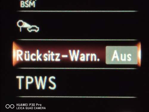

Ich mache mal ein Foto von dem Punkt bei den Fahrzeugeinstellungen, wo es um die Gurtwarnung geht.

Ja, mache bitte mal ein Foto der Einstellmöglichkeiten. Nach meinen Informationen ist nämlich eine Gurtwarnung nicht konfigurierbar, aber vielleicht irre ich mich auch. Man lernt ja nie aus. 😛

Zum Thema Sinnfrei.
Wozu dient diese Einstellung?
Rücksitz Warnung
das ist die sogenannte Rücksitz-Warnfunktion, erläutert hier auf Seite 114 oder da auf Seite 134.

Ja, Danke.
Das ist eine ganz andere Funktion als vermutet.
Ich habe die ganze Zeit etwas mit den Gurten hinten gesucht.
Rücksitz Warnfunktion klingt für mich auch nach Warnen bei nicht angelegtem Gurt.
Da lag ich wohl leicht daneben.

Zumindest beim RC kann man das mit Techstream deaktivieren.
Geht beim UX wohl auch, Carista listet jeden Sitz hinten einzeln.
https://caristaapp.com/vehicles/lexus/ux/1st-gen

Danke für den Hinweis.
App runter geladen und den Link zu Carista gespeichert.
Bei Zeiten werde ich mir das Diagnosegerät zulegen.
