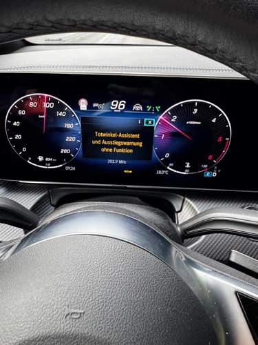

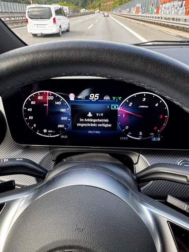

Meine V Klasse Bj.24 macht merkwürdige Effekte beim Hängerbetrieb. Ich bekomme eine Warnung die okay ist, kann ich bestätigen.
Was aber wirklich nervt ist die zweite Fehlermeldung bei der alle paar Minuten auch ein Gong oder was auch immer der Ton sein soll kommt. Das nervt total. Ich hab schon in allen Einstellungen gesucht aber nichts gefunden. Es verschwindet einfach und nicht kommt alle paar Minuten wieder.
Ich kann mir nicht vorstellen das das so gedacht ist, weil damit nervt das Hängerfahren ohne Ende.
Warnung Hänger
Fehler Hänger

Ganz einfach:
Das Totwinkelgedöns nutzt dazu die hinteren Sensoren in der Stoßstange. Die sehen dann den Anhänger, und motzen. War bei meinem vorherigen Hyundai SantaFe auch so, der gab nach einer Weile auch ne Fehlermeldung. Ergo: Totwinkelwarner deaktivieren, wenn Anhänger dran.

Bist nicht der einzigste. Bitte bei Mercedes vorstellig werden und in Ordnung bringen lassen. Du hast ja noch Garantie.
Danke Helmi, das hilft mir weiter
