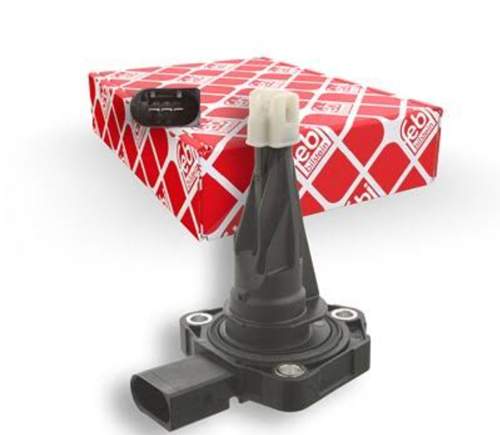

Ich fahre einen W163, 270cdi, Baujahr 2001 (vor MOPF), 354000 Laufleistung und habe folgendes Problem:
Während der Fahrt ging plötzlich die ölstandswarnanzeige an. Habe sofort angehalten und den Ölstand kontrolliert. Alles okay. Motor gestartet, losgefahren und nach 1 Minute Warnlampe wieder an.
In einer Werkstatt den Gutmann angeschlossen und System ausgelesen.
Fehler: Ölstandssensor defekt. Fehler lies sich nicht löschen.
Okay, neuen Ölstandssensor gekauft, eingebaut, frisches Öl drauf und, siehe da, Fehler lies sich löschen.
Nach ca. 1-2 Minuten Fahrt ging die Lampe erneut an. Kurz danach piepte es laut und im Tache (wo Km-Stand abzulesen ist) plötzlich "-2.0l" zu lesen. Das war neu.
Ölstand kontrolliert, alles okay. Fehler abermals gelöscht, Problem tauchte sofort wieder auf.
Kann jemand helfen den Fehler zu finden? Hat jemand dieses Problem schon gehabt und konnte es lösen?
Bin für Hilfe dankbar.

Neuen Sensor kalibrieren.
LG Ro
Hallo Ro.
Danke für die schnelle Antwort.
Was bzw. wie muss kalibriert werden?
Gruß Ingo
Der Anzeigenstand auf die richtige Füllmenge.
LG Ro
Dann fahre ich morgen mal in eine Fachwerkstatt.
Oder geht das über den Gutmann?
Nochmal danke.
Könnte der Gutmann können, abhängig von der Version.

So, heute sagte die freie Werkstatt, dass dieser Sensor nicht kallibrierbar ist.
Das wurde eben durch die Mercedes Niederlassung in Bremen bestätigt. Auch sie sagen, kann nicht kallibriert werden.
Bin ratlos. Sollte der neue Sensor aus dem Zubehör nicht richtig arbeiten?
Hat noch jemand einen Tipp?
Gruß Ingo
Von Firma Metzger?
Kann ich gerade nicht sagen. Die Rechnung liegt im Auto und das steht in der Tiefgarage.
Der Karton war überwiegend rot und ein bißchen weiß.
Ungefähr so?
Nein. Das Rot hatte keine Linien. Der Karton war auch höher.
Dann warten wir einfach bis der Karton aus der Tiefgarage raus ist...

Der Sensor ist von der Firma Herth & Buss.
Gruß Ingo
Heute war mein Auto in der Niederlassung. Hier wurde festgestellt, dass kein Fehler bezüglich Ölstandsensor abgespeichert ist. Der Ölstandsensor kann nicht kalibriert werden, die tatsächlichen Daten entsprechen aber den Vorgaben. Das bedeutet, das System sagt 7 Liter Motoröl vorhanden und der Ölpeilstab ist auf Maximum.
Allerdings gibt es einen neuen Fehler: es wird ein Kommunikationsproblem zwischen Motorsteuergerät und Kombiinstrument angezeigt.
