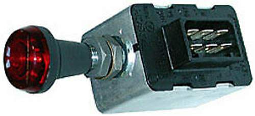

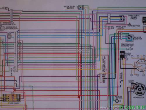

habe ihn jetzt auch unten Rechts unter der Lenksäule platziert, man sieht ihn nicht. Hat noch einer einen Schaltplan wie der Angeschlossen wird. Klemme 15, 30 und 31 ist klar aber klemme 49, 49a und vl vr?
Habe mir ein Warnblinkschalter von Hella geholt, weiß jemand ob da gleich ein Blinkrelai drin ist oder geh ich an das Originale, was nur 2 Klemmen hat. Hier ein bild
http://cgi.ebay.de/...260QQcmdZViewItemQQptZAutoteile_Zubeh%C3%B6r?...
wenn du das original blinkrelai beibehalten willst dann brauchst du noch ein anderes blinkrelai für den warnblinker

@v8 mauxy, deine Aussage bringt mich nicht weiter,sorry. Breuchte ne info von jemanden der einen 60er hat oder der sich auskennt. habe jetzt 2 KFZ leute gefragt, sind alle überfragt. Hab den original Schaltplan, doch keiner kann mir sagen wo ich dran gehen muß.:(
Danke trotzdem an alle.
Moin,
also rein elektrisch gesehen müsstest du den Schalter nur so einbauen, dass beide originalen Blinkerrelais (links + rechts ) angesteuert werden. Quasi so, als wenn du den Blinkerhebel gleichzeitig nach unten und oben drücken würdest/könntest. Sollte für nen KFZ-Elektriker nicht das große Problem sein, da du ja auch die Schaltpläne hast (die hoffentlich stimmen *g*).
