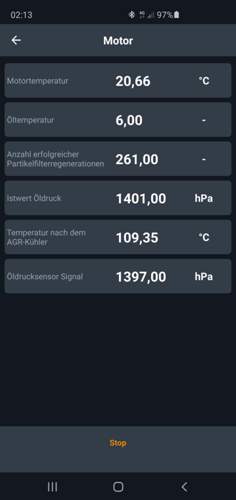

Ich fahre einen 220d GT mit 90000 Laufleistung.
Seit einiger Zeit fällt mir auf das es mMn sehr lange dauert bis der Motor auf Temperatur ist und sie auch wieder fällt wenn er weniger belastet wird.
Beim losfahren steigt die Temperatur innerhalb von 6 bis 7 km auf 70° C, Landstraße 90 km/h. Was ja in Ordnung ist, dann aber braucht es nochmal 15 km mit min 105 km/h um die 90° C zu erreichen.
Wenn ich mir die Motor und Öltemperatur live über Carly anzeigen lasse, sehe ich wie schleppend die 90° erreicht werden und bei geringsten Lastabfall auch wieder sinkt.
Die Öltemperatur steigt sehr langsam auf 70°C und die werden innerhalb meines Arbeitswegs von 45km auch nicht überschritten. Wenn es draußen kälter ist oder ich ein wenig schonender fahre erreiche ich gerade noch die 60°C.
Bei der Öltemperatur weiß ich leider nicht wie es von Anfang an war und auch nicht was normal ist. Im Forum habe ich was von 100° oder sogar 110° , die erreiche nicht annähernd.
Bei der Kühlwasser Temperatur bin ich mir aber sicher das es nicht normal ist.

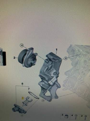

Den Kühlwasserthermostat habe ich letzte Woche getauscht, leider ohne Erfolg.

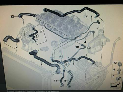

Hier im Forum habe ich viele Beiträge über solche Fehler bei älteren Modellreihen gefunden mit der Diagnose defekter AGR-Thermostat.
Für die F-Reihe finde ich aber keinen Thermostat für das AGR.

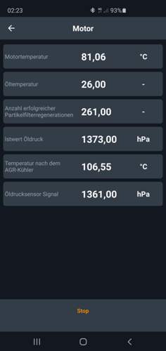

Bei 3°C Außentemperatur.
+2

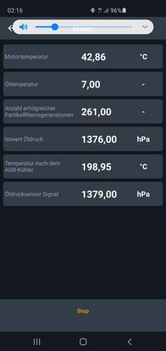

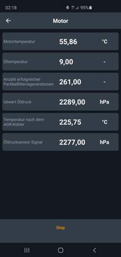

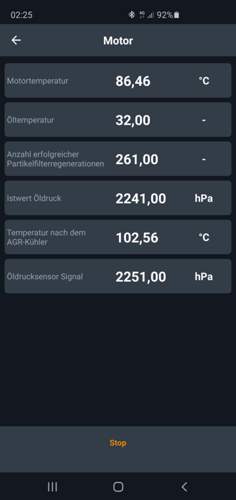

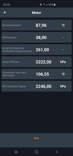

Noch ein paar.
+2

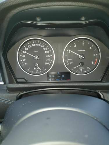

Die 90° erst nach 20 km Landstraße 103 km/h.

Wenn Du möchtest schick mir mal die Fahrgestellnummer, kann auch per PN sein, vielleicht finde noch was wegen Thermostat
Mehr als ein Thermostat hab ich auch nicht gefunden, ich würde mal beim Vertragshändler nachfragen, vielleicht ist auch ein Temperatursensor kaputt, welcher auch immer. Aber alles Spekulationen..
