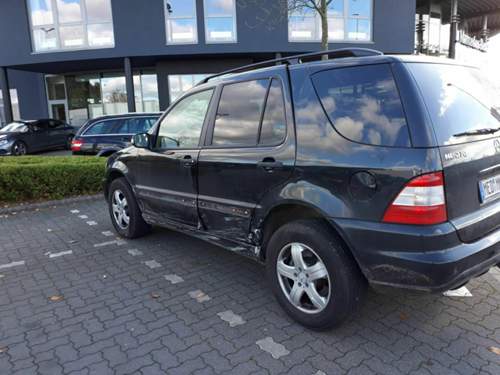

Hallo, leider hatten wir heute Feindkontakt auf der Landstraße, ein tiefergelegter A6 wollte die Kolonne überholen und sah nicht dass wir links in einen Feldweg abbiegen wollten.
Zum Glück kein Personenschaden.
Was meint Ihr, ist das ein Totalschaden?
Bj. 2004, 250 tsd km, neue Getriebespülung am Dienstag.
Türen gehen beide nicht auf.
Würde den Wagen am liebsten behalten.
Gruss
Lars

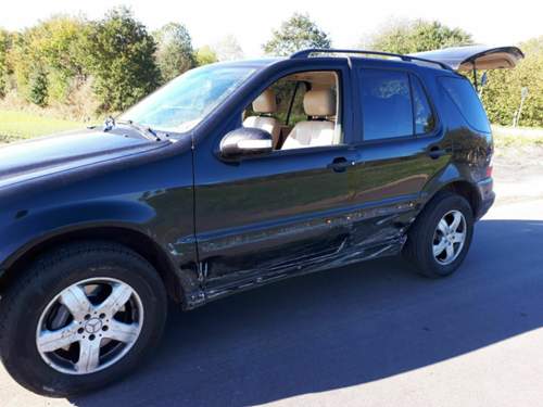

So, falls es jemanden interessiert, er ist wieder auferstanden.
Heute vom Lackierer geholt, Heckklappe und die Ecken gleich in Wagenfarbe mit lackiert. Jetzt noch zusammenbauen.
Ich freu mich echt dass ich den wieder heil gemacht habe.
War natürlich einiges was gleich mit gemacht werden musste. Bremsleitung sind noch fällig, haben mächtig Rost, Schweller mit 1mm Blech geschweißt, die waren teilweise dünn wie Papier.
Spurstange und Traggelenk, Spur einstellen, Hohlraumversiegelung........

Jetzt spiele ich mit dem Gedanken ihn doch zu reparieren.
Der Leiterrahmen hat nichts abbekommen.
Der halbe Schweller ist aussen eingedrückt, ein Teil des Radkastens und auch der Einstieg.
Früher war das täglich Brot in den Werkstätten Schweller zu tauschen, kann hier doch nichts anderes sein.
Ich würde es mir selber zutrauen weil ich das schon gemacht habe, nur mir fehlt die Zeit.
Jetzt war meine Überlegung in Hamburg bei Kiesow mit der Flex aufzuschlagen und das Teil an einen Schlacht ML rauszuflexen.
Was haltet Ihr davon?
Gruss Lars
Machbar ist (fast) alles.
Schweißpunktbohrer. Reziprosäge und anderes Werkzeug, Spenderfahrzeug und reinhauen, sauber arbeiten und weiter fahren...
Den Feiertag, Brückentag und Samstag habe ich unter einem Pajero V6 gelebt. 😉
Der wird zur Off Road Sau umgearbeitet und angelernt.
Instandsetzungs- und endlos scheinende Schweissarbeiten an allen vier Kotflügeln, dem Leiterrahmen etc. verhalfen im
wieder den Weg auf die Straße zu finden.

Moin, nach längerer Zeit wollte ich mich mal wieder melden.
Der Aufbau läuft, Türen sind drin, am Wochenende wird die B-Säule gerichtet, das untere Scharnier ist etwas aus der Flucht, aber machbar.
Bilder folgen wenn er mal rausgefahren wird.
Jetzt mal eine Frage: Hat einer eine Quelle für eine einzelne Felge, evtl. auch 2? Bild siehe ganz am Anfang.
Ich mochte die immer Leiden, aber eine hat es incl. Reifen erwischt .
Sonst muss ich nach einem ganzen Satz schauen.
Na siehst Du, wird alles wieder gut und sollte noch ein paar Jahre halten.
Bild gibt nicht allzu viel her aber scheint doch wieder ganz hübsch zu werden.
Gruss Marlon
Ja, das finde ich doch echt gut, das du den M wieder auf die Strasse zurückbringst.
Vor allem mit einer sehr gut ausgeführten Reparatur.
(und nicht der mittlerweile übliche, als Zeitwertgerecht, getarnte Pfusch)
In meinen Augen das Nachhaltigste, was man machen kann.
Ich finde es Prima.
