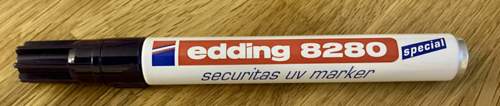

@hotfire, weshalb der Filterwechsel zwischen den Intervallen? Innenfilter würde ich verstehen.
Da ich alles selbst wechsle,auch sämtliche Öle werde ich die Zündkerzen nach 4 Jahren wechseln.Da ist noch nichts festgegammelt.Porsche schreibt z.b. den Wechsel nach 4 Jahren oder 90000km vor, ausser Turbo.Ich denke,viel heißer wird ein GLC Motor auch nicht.
@Belehm schrieb am 4. Januar 2022 um 19:27:05 Uhr:
Wenn ich sehe das die Dinger wieder voll Staub und Sand vom Tagebau sind, ersetzte ich gegen Originale, so das es beim Service keiner merkt. Auf den Rand schreibe ich mit UV Stift das Montagedatum, sieht keiner aber ich kann sehen ob er gewechselt wurde.
Unsichtbarer Edding
