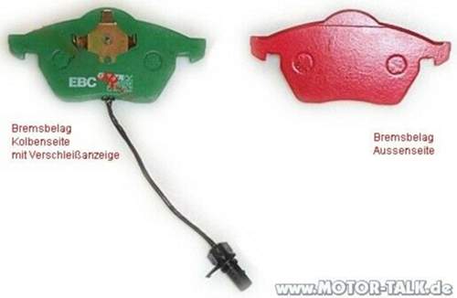

ja gibt, und zwar für den Belag auf der Vorderachse.
An dem Belag vorne links ist in der Regel die Verschleißanzeige.
Siehe Bild
Die sagt aber nix über den Zustand der Scheiben aus.
Für die Scheiben gibt es eine Mindestdicke wenn die erreicht ist muss die Scheibe gewechselt werden.
Das kann bei dem einen bei 30.000 km bei dem anderen bei 80.000 km sein, je nach Fahrweise.

Heute tut der kleine Geber einen Hinweis senden sobald die Beläge an der Grenze
Geber kann man das eigentlich nicht nennen, das ist einfach nur eine Masseschleife (auf neudeutsch Brechelement) wenn die aufgetrennt wird geht die Verschleißanzeige an.
