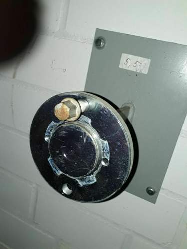

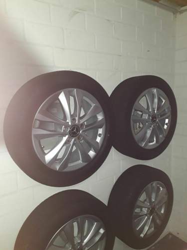

Hallo
Hier meine Eingenbau Lösung : Das Rad wird mit einer Schraube an den Halter montiert.
20200402
20200402
20200328
Auch gut, aber beim Fahrzeugwechsel muss die Halterung eventuell gewechselt werden und wenn es nur die Mittenzentrierung ist, die sich ändert.

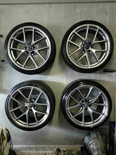

siehe oben: ich habe meine 20" BBS zwar extra wegen des etwas geringeren Gewichtes ausgewählt und komme zum Glück nicht auf über 30 KG, kann aber bestätigen, dass ich mich easy selber an zwei Bügel hängen kann und sich da nichts bewegt/verformt. Montage bei mir mit einfachen Fischer-Dübeln in Stahlbeton. Das ist schon verdammt gut haltbar.
