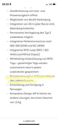

Alternativ ginge auch noch die Easee Home, dort könnt ihr an eine 11kW Leitung mehrere "Laderoboter" (so nennen die da die Wallboxen) anschließen (kein Umparken notwendig) und über RFID-Chip auch Nutzergenau abrechnen.
Gibt da inzwischen echt viele Lösungen am Markt.
Genau diese Ladelösung geht nicht, weil die Abrechnung eine Abweichung von 2-3% hat und nicht MID-Konform ist. Das wurde uns super erklärt und steht sogar auf deren Homepage.
Easee
Ok, ihr braucht es so genau 😁
Dann ist die natürlich raus 🙁
Nachtrag: hatte gerade nochmal nach Wallboxen mit MID-Zähler geschaut und bin darüber gestolpert:
Die Easee Wallboxen haben bereits einen Energiezähler integriert. Die Messgenauigkeit wird vom Hersteller mit +/- 2 % angegeben. In unserem Langzeittest liegt die Differenz zu einem geeichten Energiemessgerät nach knapp 3200 kWh aktuell bei gerade einmal 0,2 %. Ein einfacher 3-Phasen MID-konformer Energiezähler kann zur Validierung der Messwerte in die Zuleitung zur Easee bzw. zu einem Easee Ladeverbund integriert werden.
Quelle: https://wallboxcenter.de/dienstwagen-laden-und-abrechnen/
Falls es also wirklich nur um die Abrechnung mit dem Nachbarn geht (Verhältnis scheint ja ganz gut zu sein, wenn man sich ggf. eine Wallbox teilen will), könnte das ja trotzdem reichen.
Aber für das Geld der Easee gibt es ja durchaus auch schon welche mit MID-Zähler.

@bljack schrieb am 26. Mai 2022 um 09:35:18 Uhr:
Wird aber garantiert nicht reichen, wenn der bzw. ein späterer Nachbar das beim Arbeitgeber bzw. dem Finanzamt einrichen will. D.h. gerade wenn man sich nicht 100%ig ist, dass man nie einen Firmenwagen bekommen und man nie selbstständig wird, sollte man bei Installationen wo man nicht so spontan was ändern darf an sowas denken.

Das Verhältnis ist gut, sonst käme diese Art der Teilerei auch gar nicht in Frage. Einer der Hauptgründe ist einfach, das von einem der Häuser (in dem Fall unserem) bereits das passende 5-adrige Kabel liegt und nur noch eine Wallbox drann muss. Erneut den gemeinsamen Hof aufreißen wollten wir vermeiden, wenn es eine sinnvolle Lösung zum Teilen gibt.
Was die Genauigkeit angeht: Eine gewisse Abweichung nehme ich in Kauf, die gibt es ja allein schon auf Grund des Kabelweges und der allgemeinen Ladeverluste. Daher finde ich tatsächlich die Idee der Erweiterbarkeit (zwei Wallboxen an einen Anschluss) spannend.
MID Zähler: Ist ein Muss, da ich Firmenwagen fahre.
