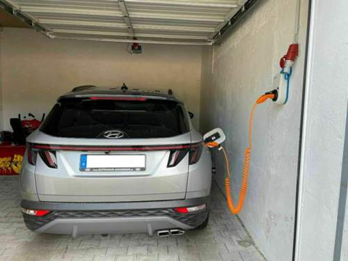

Wir haben beim Büro zwei Go-E-Charger, allerdings die steckbare, weil es gewerblich ohnehin keine Förderung gibt.
An Einem wird ein E 300de geladen an dem Anderen mein Tucson. Bisher alles paletti, keine Probleme.
Der Go-E-Charger hat aber kein integriertes Kabel dabei. Da meine Wallbox zu Hause ein Kabel hat, bleibt das Kabel vom Auto immer am Go-E-Charger hängen.
