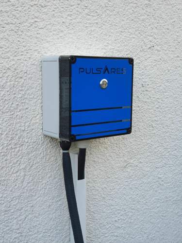

Ich habe mir eine günstige Pulsares Wallbox als Baukasten besorgt. Das Design ist nicht unbedingt preisverdächtig, aber da ich ein langes und fest installiertes Ladekabel wollte, war das die günstigste Variante mit 10m Kabel, die ich gefunden habe.
In der Hausverteilung hat mein Elektriker ein FI EV und einen geeichten Zähler eingebaut.
Kosten insgesamt rund €620,- plus Elektriker.
