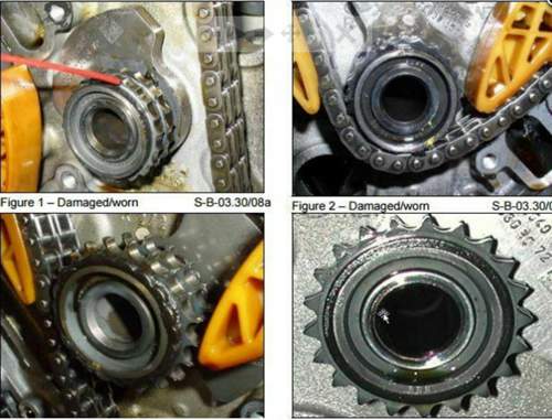

Ist es denn 100% sicher dass es die Kette bzw. der Spanner ist und nicht etwas anderes. Mit ein wenig Geschick hört man es deutlich ob es die beiden Teile oder was anderes ist. Das nur bevor du anfängst hier Geld auszugeben das vielleicht nicht ausgegeben werden muss.
Über den M272-Motor und seine Probleme mit der Steuerung wurde viel geschrieben, einschließlich MB-Klagen. Ob Sie in einer Risikogruppe
sind oder nicht sind /Risikogruppe bis m.n. 468993 / dein Kilometerstand und deine Beschreibung des Sounds zeigen = der Zeit ist, die Steuerungen auszutauschen. Steuerungen ist beim M272 Motor leider recht teuer was die Teilepreise sowie den Arbeitsaufwand angeht da der Motor aus dem Auto geholt werden muss. In dieser Situation hilft Ihnen die Überprüfung der Steuermagnete nicht. / A272 050 00 77 wird durch die aktualisierte Teilenummer A272 050 01 77 ersetzt. Es wird ein Kabelbaum installiert, der den Hauptkabelbaum vor Ölverschmutzung schützt/.

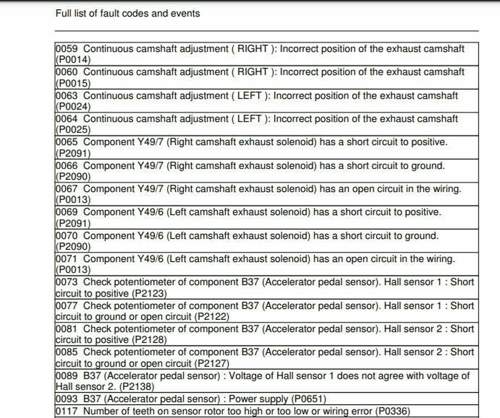

DTC 0064 entspricht P0025

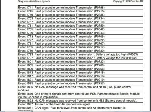

1879 entspricht P0730

DTC - 1789 - würde ich im Moment nicht lösen - das ist ein gängiger DTC, der nichts bedeuten muss. Mir ist noch kein Automatikgetriebe begegnet, bei dem dieser Fehler nicht mindestens einmal gespeichert wäre.
