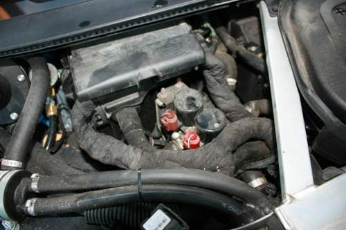

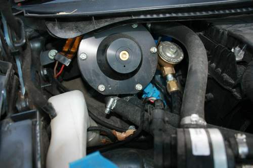

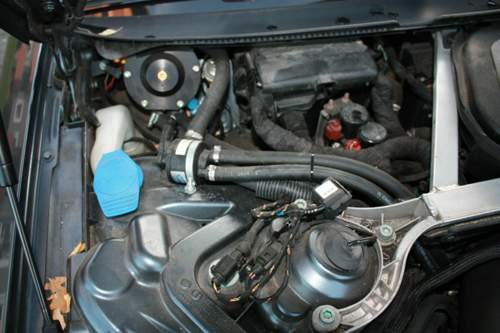

Wärmeverlust am Verdampfer
Auto: Audi A8 4E 3,7Q Bj:2004
Prins VSI
Laut OBD Wassertempemperatur: 90 Grad
Laut Prinssoftware Wassertemperatur am Verdampfer: 72 Grad
Wenn man dann die Heizung aufdreht fällt dann die Wassertemp. am Verdampfer ca. alle 3-4 sek. um 1 Grad. Haben dann bei ca. 65 Grad aufgehört.
Was kann denn dafür die Ursache sein?
Ein weiteres problem, das wahrscheinlich damit zu tun hat, ist.
Das, wenn der Motor kalt ist, der Wagen bei ca. 7 Grad Aussentemperatur nach ca. 5 km auf Gasbetrieb umspringt. Dabei zeigt die Wassertemp.anzeige im Auto ca. 65 Grad an. Obwohl es auf 45 Grad eingestellt ist.
Kann es sein das der Verdampfer an ein falsches Kühlkeis angeschlossen worden ist? Wenn ja. Welches ist den der richtige Kreis.

Hier mal ein paar Bilder die vielleicht weiterhelfen könnten.
1-1
1-2
1-3
+6
Wo gehen die Wasserschläuche hin, dei zum Verdampfer föühren? Mach mal Bilder von den T-Stücken!
