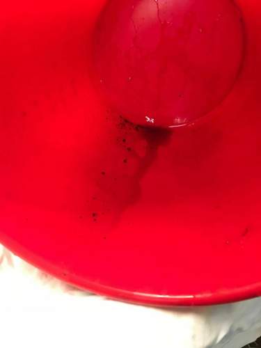

Heute gewechselt, wegen def Termostat und der verbesserten Metallkappe dessen. So sah die Brühe aus (im Vorratsbehälter wars ganz klar) .
Viele Krümmel kamen mit.
Ganz leichte Ölspuren. Sonst nix dramatisches.
