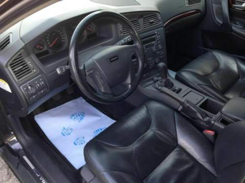

Hallo habe gerade das Problem das der Wärmetauscher der Heizung undicht ist
beim V70 EZ 9\2000
Bild des Innenraums anbei
Muss das Armaturenbrett raus oder bekommt man den WT so ausgebaut ?

Hallo. Hättest du den Vorgänger ginge es so. Aber du musst leider das Armaturenbrett raus machen.

Dann mach Du mal.
Es geht auch ohne.

Hallo danke also so wie Ich es am Fahrzeug gesehen habe nur geht der WT am Brett frei das hängt da ja so 3cm drüber ?
Und was für eine Zange brauche Ich für die Schlauche ?
So eine Zange für die Selbstspannen Schellen wie die bei VW zb drin sind habe Ich
Die Schläuche sollen nur abgeklemmt werden,das geht auch mit einer oder zwei Gripzange.
Ah ok also können die dran bleiben Ich dachte Ich muss die Rohre ganz raus nehmen da müssten die Schlauche ja ab
Dan ist es ja kein Thema
Hallo habe heute die Arbeitsanweißung von VOLVO bekommen
Über beziehungen eines Freundes demnach soll die Lenksäule raus aber der Geselle bei Volvo meinte das sie das schon ohne ausbau der Lenksäule gemacht haben
Ich fange einfach an und guck ob Ich den WT da so raus bekomme ansonsten muss die Lenksäule eben raus
