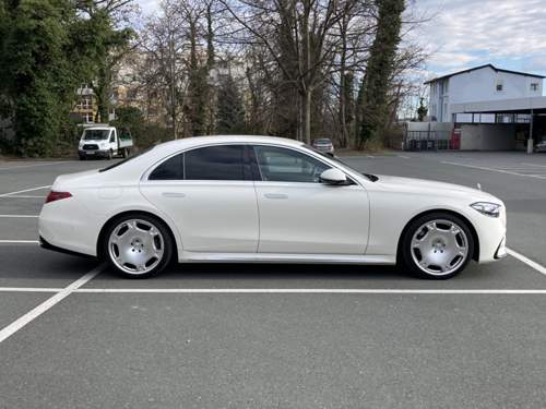

Hallo in die Runde, hat schon einer 21 Zoll AMG Felgen vom W223 bei sich verbaut?

Vielen Dank. Können Sie noch bitte Fotos von vorne und vom Heck machen? Mich interessiert wie sich die breiteren Felgen 9“ und 10“ optisch machen.
Mache ich die Tage, wenn ich in der Garage bin 😛
Garage ist aber weit weg😛

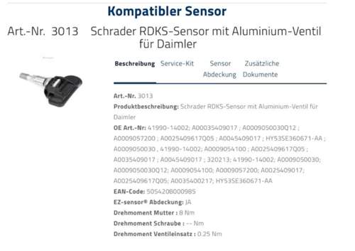

Funktionieren die RDK Sensoren vom 223 im 222?
@timerider123 schrieb am 25. April 2024 um 20:31:34 Uhr:
Ne funktionieren leider nicht. Habe es selbst versucht. 😁
Hallo, das ist der Richtige für den W222.

Sieht super aus. Da sind auch Spurverbreiterungen drauf oder?

@W140Genscher schrieb am 9. Mai 2024 um 10:01:42 Uhr:
Ja, hinten 10 mm je Seite 😉

Ich kann keinen Unterschied von 20 er zu 21 er fest stellen. Das Luftfahrwerk nimmt alles sauber weg 😎😉
