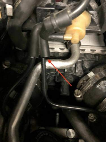

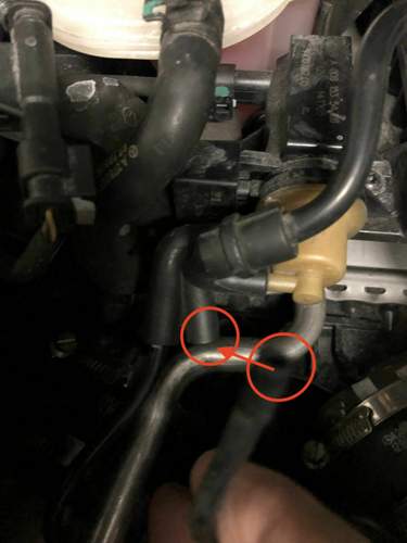

Zum Ausschluss (Ladedruckfehler): Prüfe mal, ob beide Unterdruckschläuche für Ladedruck Wastegate Ventile fest auf den Schlauchanschlüssen der Unterdruckdosen sitzen.
Die Versteller der Wastegateventile müssen Unterdruck haben, damit Ladedruck erzeugt wird.
Fehlt der kleine Schlauch: Kein Ladedruck
Ich hatte beim neuen Motor einen Schlauch nicht richtig drauf - der steckte lose vor dem Flansch. = Montagefehler der Werkstatt.
Schlauch nicht korrekt drauf
Fehler: Schlauch VOR dem Anschluss
Themenstarteram 7. März 2021 um 20:39
Danke Kappa. Das prüfe ich morgen einmal, und gebebescheid. Guter Tipp für das Ausschluss verfahren.
