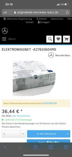

Morgen besorge ich die 4 Elektromagneten. Nockenwellen Kurbelwellen Sensoren. 33 Euro das Stück beim freundlichen. Dann dürfte der Fehler weg sein, die Woche gibt es dann wieder eine Nachricht von mir, für euch.

Sieh Bild. Die werden erneuert. Laufleistung 166.000 da kann man die 4 schon mal erneuern. Einer davon bringt den Fehler. Nockenwellen Sensor Etc pp nicht plausibel .
Bank 2 Sensor A. Weiß nicht welcher das ist, aber die KM die der Dicke hat, bekommt er gleich 4 neue.

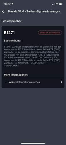

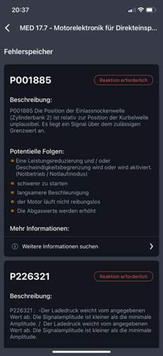

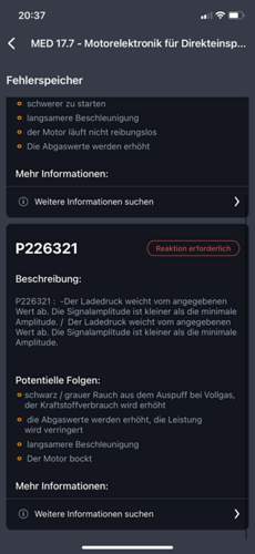

Das habe ich heute mit der Carly Diagnose angezeigt bekommen. Ja gibt besseres ich weiß, Delphi, Etc pp. Genug hier im Forum durchgelesen. Aber das ist ein anderes Thema.

Also im Prinzip Stellung nw
Airbag bzw irgendne schrittmotorsteuerung
Ladedruck
Bei dem tester bekomme ich Kopfweh, warum nicht bei MB auslesen lassen oder wer codiert wo?
Was mir grad einfällt, hat der antiklopf? :)
Nicht das die Nockenwellen Verstellung nicht mag, oder der sich denkt die mag nicht.
Nockenwellenversteller geht gerne kaputt und irgendwas mitn ladedruck passt nicht.
Das interpretiere ich als hat er
