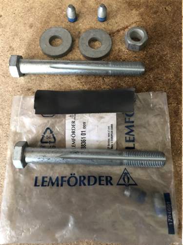

Hallo Gemeinde,
ich war eben bei einem bekannten Reifenhändler hier und habe mir die Spur einstellen lassen (nur vorne, hinten alles gut) - haben dafür eine moderne Laser-Kabine.
Spurwerte sind nun top - aber der Sturz ist ziemlich außerhalb der Toleranz. Die sagten mir, den könne man bei dem W220er nicht einstellen. Stimmt das? Die Kiste ist eh ein Reifenfresser, habe keine Lust, in ein paar Monaten die Vorderreifen wieder einseitig abgefahren zu haben... ??
Ach ja - Wagen ist nicht tiefergelegt oder sowas.
Hinten gab es das Problem auch mal - zunächst hieß es, Einstellung Sturz HA unmöglich, aber dafür gab es dann doch so eine Exzenterschraube (von Mercedes, aber nicht Serie), mit der man den Sturz dennoch in 3 Stufen einstellen konnte - seitdem ist der Sturz hinten ok.
Aber vorne muss das doch auch möglich sein?? 😕

anbei der WIS Auszug zum Thema Sturz Vorderachse.
Wie man sieht ist auch ein spezieller Reparatursatz (in der Zeichnung Nr.19) erforderlich. Den bekommt man man von vielen Zulieferern meist mitgeliefert mit einem neuen Federlenker. War jedenfalls bei mir von Lemförder so. Wenn beim Reifenhändler nur vermessen wird ist diese Reparaturschraube meist nicht vorrätig.
Gutes Gelingen
anbei noch das Bild vom Reparatursatz.
Zu sehen sind auch die Madenschrauben für die untere Befestigung der ABC Dämpfer am Federlenker.
Gutes Gelingen
Reparatursatz

Also ich habe Airmatic, kein ABC. Sturz ist links und rechts -2°25 (Soll: -1°31' - -0°50).
Gibt es bezüglich der Einstellung einen Unterschied zwischen Airmatic und ABC?
@Dfalkow: Kannst Du mir die Bestellnummer des Lemförder-Repsatzes nennen? Ist auf dem Foto verdeckt... Sofern das der richtige Satz für Airmatic ist.

egal ob ABC oder Airmatic bei beiden kann man den Sturz einstellen. In dem WIS Anhang den ich gesendet hatte wird nur speziell auf Airmatic eingegangen und diesen WIS Inhalt habe ich aus der WIS für den C215 der nur mit ABC geliefert wurde. Da das Prinzip das gleiche ist wird in der WIS schematisch nur die Airmatic dargestellt.
Reparatursatz Lemförder hat die Teilenummer 38 361 01 und die dazugehörige Mercedes Nummer des Bolzens ist
A220 333 0171.
Ich hoffe das hilft.
Falls Du nochmals Teilenummern benötigst benutze mal folgenden Link.
https://mb-teilekatalog.info/view_GroupAction.php?...
Mit der Mercedes Teilenummer findet man dann ganz leicht die dazugehörige Lemförder Nummer. (z.B. bei Autodoc)
Gutes Gelingen

Sturz ist nun eingestellt, Werkstatt hat sich für ihre Doofheit entschuldigt...🙂
also wurde der Sturz vorn jetzt mithilfe des Reparatursatzes eingestellt, korrekt?
Gute Fahrt
@Dfalkow schrieb am 10. Mai 2022 um 10:37:22 Uhr:
Gute Fahrt
Nein, die brauchten den Satz wohl nicht - diese Schraube war wohl schon vorhanden.
Werte sind jetzt zumindest alle wieder im Toleranzbereich.
Die Knalltüten hatten ja beim ersten Mal außerdem noch im Computer ABC ausgewählt (obwohl ich Airmatic habe) - mit wiederum anderen Sturzwerten...🙄
