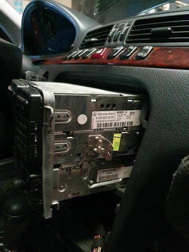

Moin Moin,
ich habe bei meiner S-Klasse kein durchgehenden Ton. Der Ton ist die meiste Zeit da, doch öfters fällt er aus und bleibt für 5 bis 10 Sekunden weg. Der D2B Kreislauf ist geschlossen und der Verstärker ist augenscheinlich in Ordnung genau wie die 20 Amper Sicherung. Das Command habe ich auch schon gewechselt.
Leider weiß ich nun nicht weiter vielleicht kennt einer das Problem und kann mir weiterhelfen.

das müsste natürlich ein Comand 2.5 sein und ist das genauso wie beim Comand 2.0 16:9 wie in meinen Bildern. Hast du ein Comand DX oder non DX? Beim non DX bin ich leider überfragt.

Ich habe nun zumindest herausgefunden, dass er bei der D2B Abfrage die angeschlossenen Geräte erkennt. Wenn man in dem Moment wo der Ton aussetz wieder abfragt erkennt er sie nicht. Die Verbindung trennt sich also aus irgendeinem Grund.
Das könnte an verschmutzten optischen Leitern (säubern) oder eben auch ein Mangel/Fehler in der Spannungsversorgung der beteiligten Steuergeräte sein.
Habe das Problem gefunden. Der Ton ist nun immer da. Leider kommt nur aus zwei Boxen (rechte Tür hinten und vorne in der Mitte) Ton. Woran kann das liegen gibt es da Sicherung für die einzelnen Boxen oder so wo man nachgucken sollte.
Danke im voraus!
