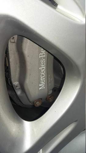

hey...... jaaaaa ich weiß der Thread hier ist schon was älter aber passt auf meine Frage...
Es geht um die beiden Bremssättel vorne links und rechts mit den gelochten Bremsscheiben beim Mopf S320cdi.
Die kompletten Bremsen plus Bremssattel wurden vor 20 tkm erneuert.
Sprich der Bremssattel sieht richtig gut aus und nicht dunkel/alt/verdreckt...
- leider aber sehen die 4 Torx Schrauben, die man von aussen direkt sieht, nicht so toll aus.
meine Frage:
- kann ich diese 4 Innen Torx Schrauben je Seite einfach erneuern ? ohne den Bremssattel und Scheibe abbauen !!!
könnte man den Wagen aufbocken, die Felge abmontieren und die Schrauben erneuern und fertig ???
die Radschrauben (20 Stück) will ich auch erneuern, wisst ihr, wo es die gut gibt? (kein MB Händler)
die Schrauben am Bremssattel muss ich ja wahrscheinlich bei MB holen oder?
hab ausm Netz ein Foto genommen damit ihr direkt wisst um was es geht
mache später Fotos von meinem
1593-0
Die Schrauben (vom Bild) am Bremssattel sind keine Ersatzteile. Ich würde sie nicht herausdrehen.

Wegen Deiner Frage zu den Schrauben am Bremssattel. Ich glaub lass die mal fein da wo sie sind... Die halten meiner Meinung nach einen Deckel am Bremssattel fest und wenn Du sie löst könnte der undicht werden. Besorg Dir einen alten Bremssattel, schraub raus und schau was passiert, bevor Du Dir am eigenen Auto selbst Ärger machst.

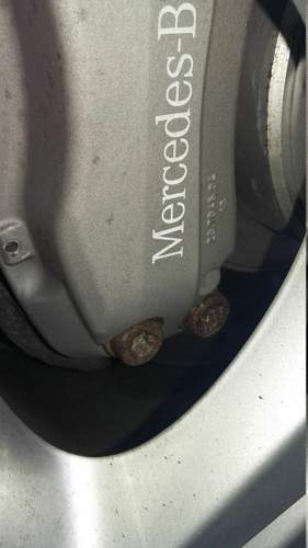

Hey hier paar Bilder von meiner Bremsanlage...
Hatte den Wagen vor 1 1/2 Jahren mit wenig km geholt und da war alles erneuert plus TÜV usw...
Der Wagen war erst ein Ausstellungs Fahrzeug und danach ein paar Jahre als Chauffeurs-Limo im Einsatz. .....
mhhhhh ja das ist jetzt die Frage mit den Schrauben.
Der Wagen wurde Top gepflegt, unfallfrei und nur bei MB gewartet.
Die komplette Bremsanlage mit allem drum und dran ... vorne und hinten... hat bei einer Mercedes Niederlassung kurz vor meinem Kauf -- 2500 euro -- gekostet!!!
Vielleicht stand der Wagen auch bisschen und die Schrauben haben Flugrost bekommen plus Dreck.
Wenn mal schönes Wetter ist bau ich eine Felge vorne ab und versuche mit diversem Reinigungsmittel die Schrauben zu reinigen.
In sowas bin ich richtig gut drauf und weiß mir immer zu helfen.
Hab an diversen Mopeds - Motorrädern Bremsen getauscht und auch kleineren Autos... Aber von ner riesigen S-Klasse noch nicht , wo man quasi auch noch spezielles Werkzeug braucht.
Das lass ich dann lieber ein Profi mit Pressluftschrauber und allem anderen nötigen, was man dazu braucht, machen.
Bin mal gespannt was ihr zu den Bildern sagt ....

Hallo Easy,
seltsam, ich kann kaum glauben, dass die Bremssättel erst 20tkm alt sein sollen....
So schlimm haben die bei meinem S500 nicht nach 8 Jahren und 190tkm ausgesehen.
Da würde ich dir zum Rostumwandler und Hammerit in Silber aus dem Baumarkt raten.
Ist zwar nich Ooginaal, aber sieht viel besser aus.
