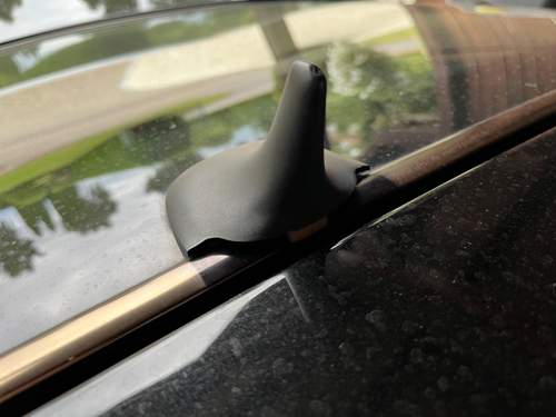

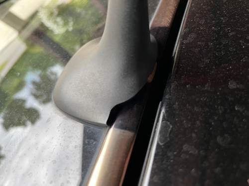

heute habe ich festgestellt, dass meine Antenne irgendwie nur halb vollständig ist?! Ich denke mal es fehlt eine Abdeckung in Fahrtrichtung, inkl. Dichtgummi beim Heckfenster. Ist das Teil zu bestellen? Bild anbei.

Gibt es wohl nur im Ganzen.
https://nemigaparts.com/de/cat_spares/epc/mercedes/1/fg/220065/65q/82/345/
teil 10
@Olli126
Vielen Dank,
muss ich dann alles tauschen oder kann ich nur das vordere Teil mit Dichtung an die vorhandene Antenne anflanschen??
Danke und VG
Olli
@Olli126 die Abdeckung ist ein Teil. Allerdings besteht das Trum aus einem Hartplastikteil, was bei dir noch da ist und einem gummiartigen Teil, das fehlt, aber fest mit dem Hartplastikteil verbunden ist. Ich würde mir da einfach was bauen, aus Polymerkleber, um das ganze etwas abzudichten.
