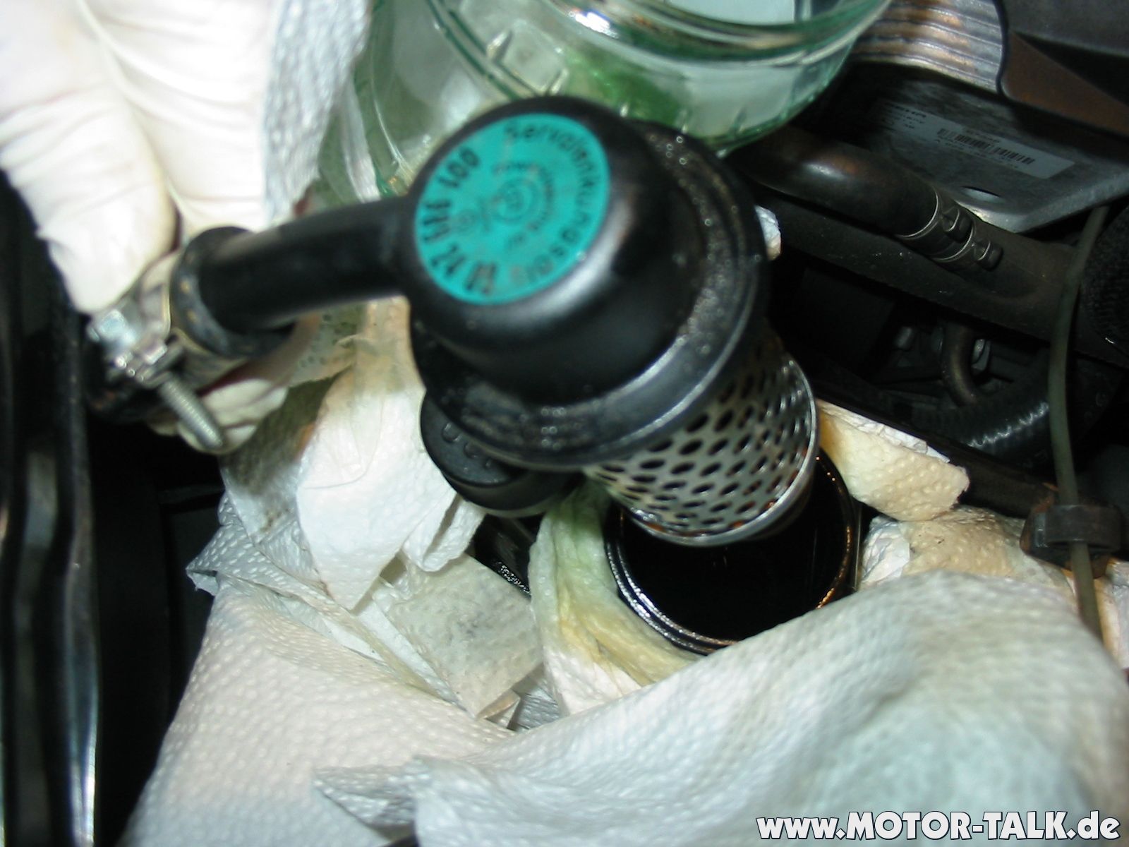

2. Am Behälter ist oben der Rücklaufschlauch angeschlossen. Gemeint ist das Teil mit dem
türkisfarbenen Aufkleber mit der Aufschrift: Servolenkungsöl, an dem seitlich mit einer Schelle
ein Schlauch befestigt ist. Die Verschraubung mit der Hand abschrauben.(Plastikring) und den Rücklauf
abnehmen. An ihm ist der Filter der Servolenkung befestigt. Siehe Bild 0011.

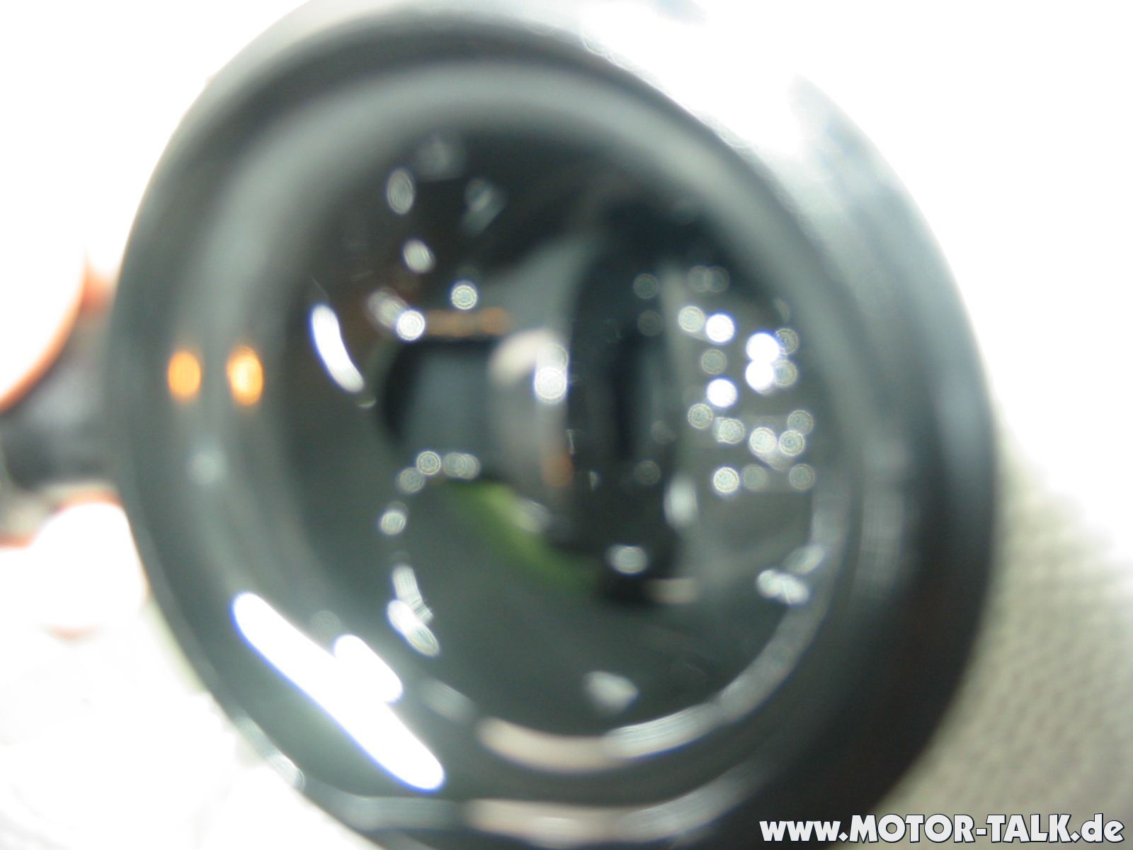

4. Behälter mit geeignetem Werkzeug komplett leersaugen. Siehe Bild0009.
Danach nicht auswischen. Fasern könnten im Behäter haften bleiben und zu Schäden führen.

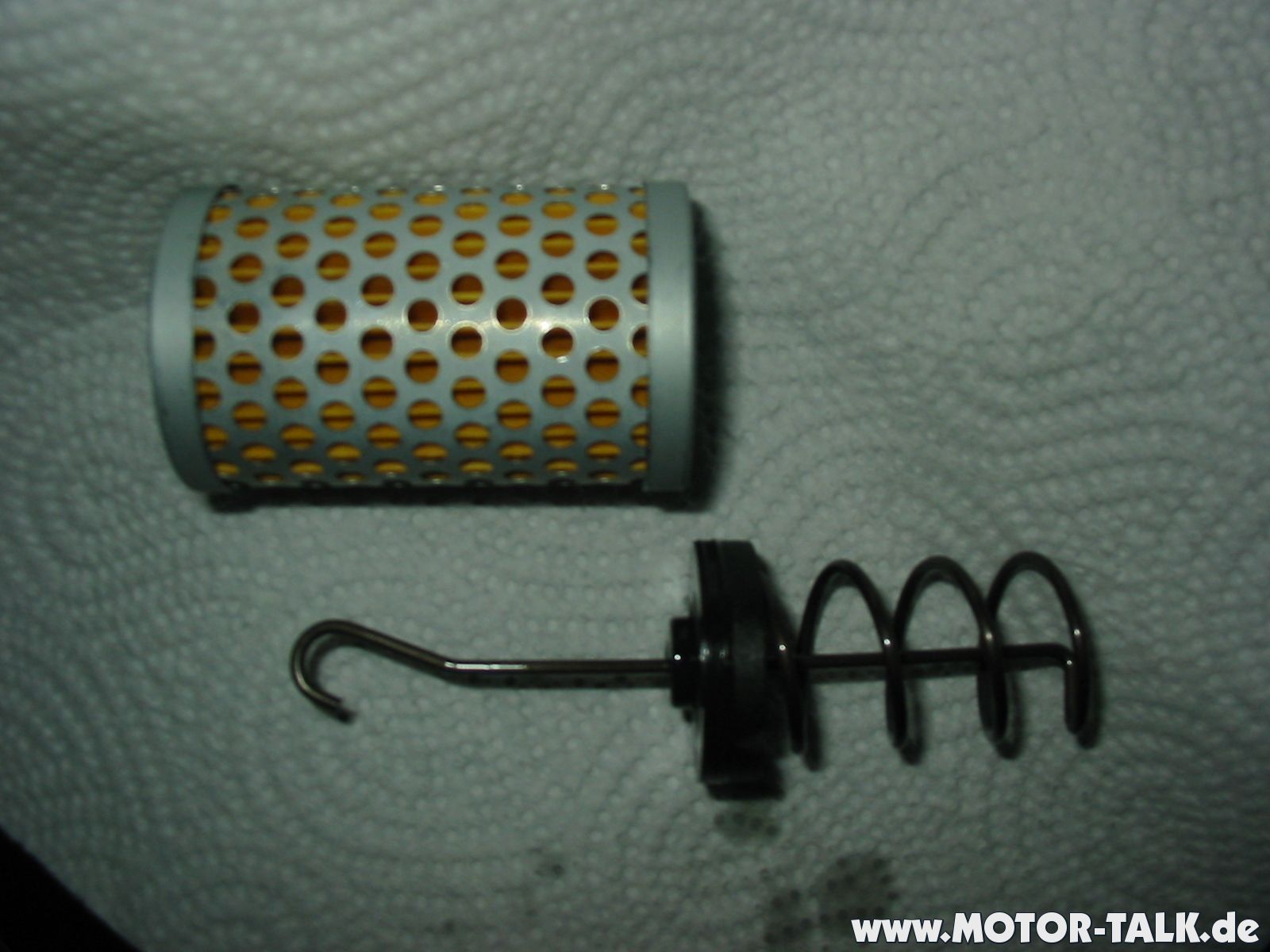

Den Ölfilter erneuern. Kostet 7,20 EUR inkl. Steuer orginal von Benz.

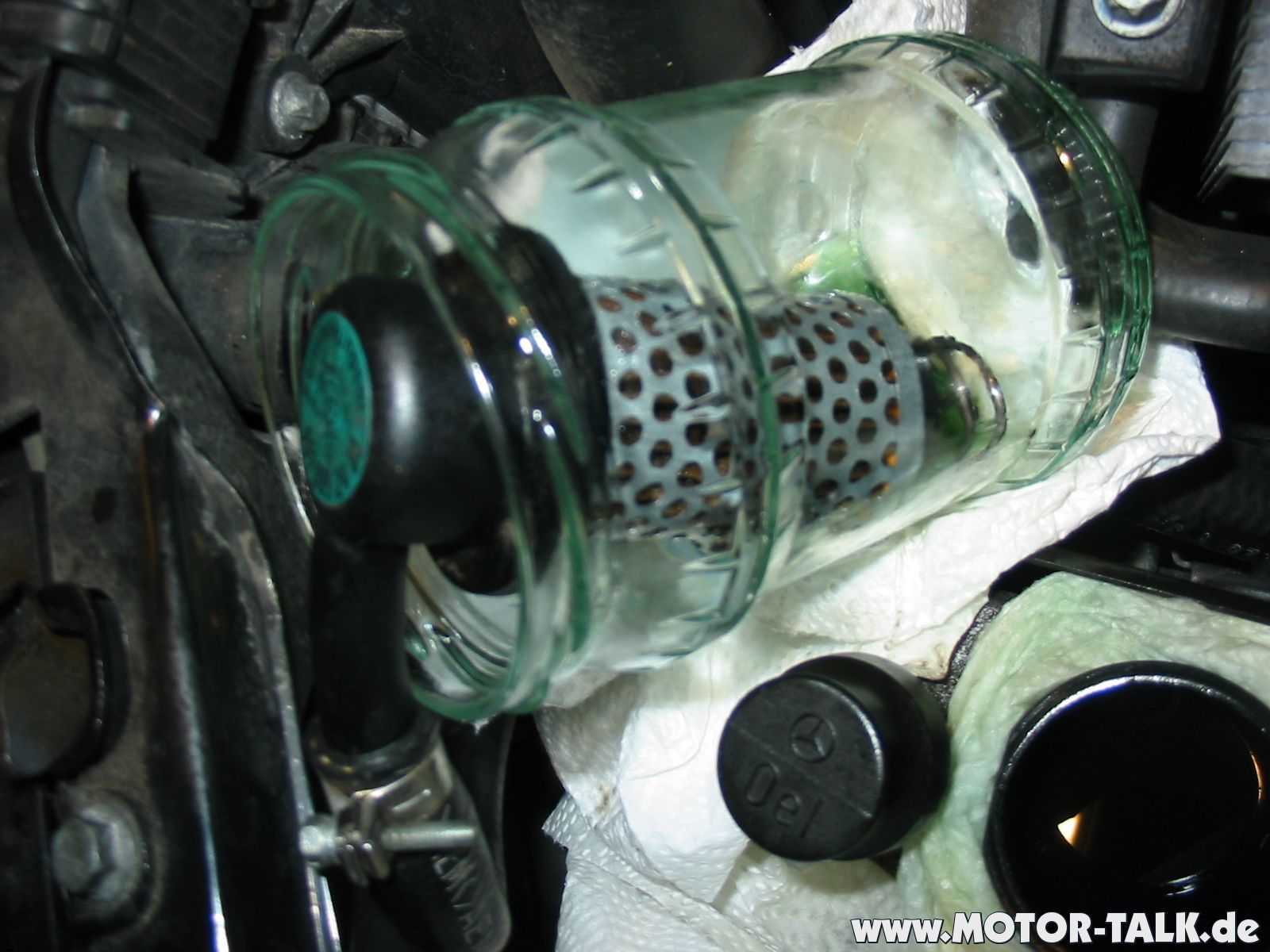

5. Den Ölfilter zusammen mit dem Rücklauf in ein geeignetes Glas hängen. Siehe Bild0012.

  14. Den alten Filter vom Rücklauf demontieren:
  15. Mit Daumen und Zeigefinger den Filter festhalten und mit dem Handballen
    die Feder ganz reindrücken. Dadurch "hebt" der Filter ab vom Deckel.
    Nun den Haken des Federhalters aus dem Deckel aushängen.
    Den neuen Filter in entsprechender Weise einbauen.

Bild von Rücklauf mit Filter
Themenstarteram 7. Februar 2009 um 8:56
Rücklauf mit Filter im Glas.
Um das zurückgepumpte Öl aufzufangen.
Sieht so aus als ob das Öl gleich wieder aus dem Glas herausläuft.
Tut es nicht.:D
Liegt an der Perspektive aus der fotografiert wurde.

Hier noch ein Bild vom ausgebauten Ölfilter mit Federhalter.
Mit Dauen und Zeigefinger den Filter festhalten und mit dem Handballen
Themenstarteram 21. Februar 2009 um 8:12
Und noch eins vom Deckel mit der Öse wo der Federhalter eingehängt wird.
Ist wirklich ganz einfach, wenn man weiß wie das ganze aufgebaut ist.
Wie man den Filter wechselt steht noch nicht mal im WIS.
Obwohl es überall heißt, wenn die Servopumpe erneuert wurde,
dann auch den Ölfilter erneuern.
