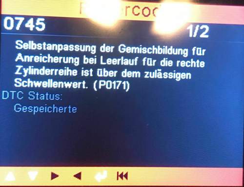

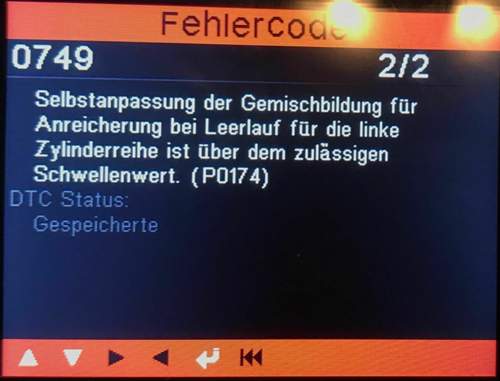

Moin Freunde,
Ich habe folgende Fehlercodes bei mir auslesen können.
Im Forum oder Internet konnte ich leider nichts zum 350 CGI finden, der in meinem CLS Baujahr 10/2008 verbaut ist.
Kann mir einer einen schlauen Tipp geben?
Anbei die Fehlercodes P171 und P174, ausgelesen mit dem iCarsoft 980
Danke und Gruß
Alex

Teillastentlüftungsschlauf defekt warscheinlich. Desswegen zu geringes Gemisch. Kann mich aber auch irren. Schau mal nach die werden meistens ab der schelle Undicht oder reissen. Gruss

Richtig heißen die Fehler Gemisch Bank 0 und Bank 1 zu mager.
Hatte ich auch. Ich habe dann den LMM mit Bremsenreiniger gereinigt und gut war es.
Dazu Luftfiltergehäuse runter und LMM besprühen.

Das iCarsoft ist kein Adapter; sondern ein kleines Diagnosegerät mit live Daten usw. zum Auslesen reicht mir der Code, den recherchiere ich dann im Netz.
Aber ein Billiggerät!
Lass er richtig auslesen, dann weißt du Bescheid! Alles andere sind Prognosen.

Gestern ist mir auf der Autobahn die MKL angegangen.
Leistung war da, jedoch bei konstanter Fahrt etwas unruhig, ähnlich kleiner Gasstöße ohne die Drehzahl zu ändern. Zumal hatte ich das Gefühl, der Motor wäre deutlich lauter ab 120 km als sonst.
In der Stadt, an der Ampel, hat es sich sogar so angefühlt, als würde der Motor einmal kurz rütteln, ähnlich wie beim Angehen. Heute morgen ausgelesen und folgende Fehler erhalten
P0171: System zu dünn (Gruppe 1) und P0174: System zu dünn (Gruppe 2).
Erklärung war diese:
Selbstanpassung der Gemischbildung für die Anreicherung beim Leerlauf für die Rechte bzw linke Zylinderlaufbahn über den zulässigen Schwellenwert.
Kann sich jemand darunter was konkretes vorstellen?
Das werden alte Fehler sein, unter Umgebungsdaten hättest du den, KM Stand gesehen.
Fehler löschen und eine richtige Diagnose, mit SD machen.
