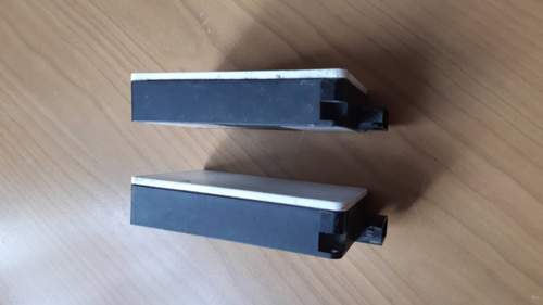

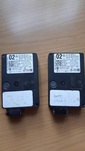

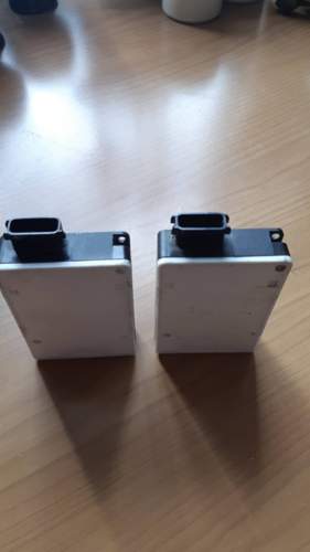

Hi Leute hab ein Problem mein totwinkel ist kaputt seit längerem (konnte noch kein Radarsensor besorgen) und da kam immer die Meldung hab die weggedrückt und kam nur dann wieder wenn ich den Motor gestartet hab und seit heute kommt die Meldung ständig während der Fahrt und löscht sich von selbst und nach ein paar Sekunden kommt die Meldung wieder.
Dazu sagt er mir während der Fahrt das Blinker links und rechts kaputt sind dann blinken die schneller im Cockpit aber die Blinker blinken ganz normal egal ob Außenspiegel oder Scheinwerfer und wenn ich die warnblinkanlage drücke blinkt er auch ganz normal ( auch im Cockpit) wenn ich den nur auf Zündung 1 habe und blinke funktioniert das ganz normal doch wenn ich losfahre fängt der Spaß von vorne an.
Hatte jemand sowas ähnliches bevor ich den zum auslesen bringe?

Ich war heute schnell noch einmal bei Mercedes in der Werkstatt, und die haben mit der Diagnose eindeutig festgestellt, das es kein Spannungsproblem, sondern ein Kommunikationsproblem am Sensor in Fahrtrichtung rechts. Sie vermuten das der Sensor defekt ist oder der Stecker oxidiert. Oder was mit der Zuleitung.
Kann man den Sensor selbst ausbauen? Und sind rechts und links die selben Sensoren oder gibt es da Unterschiede? Ich komme eigentlich dazu der sitzt ja genau hinterm Stoßfänger.
Muss man, wenn ich jetzt einen gebrauchten Totwinkelsensor kaufe diesen anlernen oder nur anstecken und in die Halterung und fertig?

Ich habe jetzt einen bei Ebay mit Rückgaberecht bestellt und hoffe das es dann wieder funktioniert!
Bei MB sagten sie ja, laut Diagnose, Kommunikationsproblem rechter hinterer Sensor. Spannungsproblem besteht laut Diagnose nicht, und eine kaputte Sicherung hätte die Diagnose doch bestimmt erkannt oder? Und er meinte entweder ist es die Zuleitung oder verkeimte Stecker aber am wahrscheinlichsten der Sensor. Meistens kommt da Nässe rein und die quillen auf aber die sehen beide noch sehr gut aus!! Da bin ich ja mal gespannt. Raus gingen sie ganz einfach, mit einer Klemme über der Halterung einfach rausziehen Stecker ab und fertig.
Ich habe den neuen Sensor gerade verbaut, und siehe da, es funktioniert ohne anlernen. Ich hätte gedacht es ist noch eine andere Ursache im Spiel, da der Sensor noch sehr gut aussieht!
