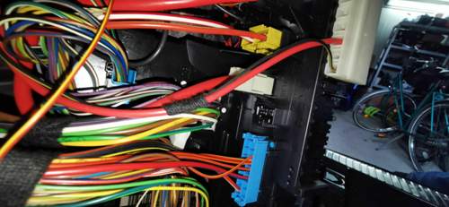

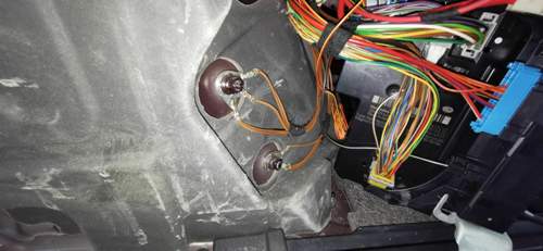

So Update : Kofferraum zerlegt, keine Trennstelle X18 /2 vorhanden. Am Sam Steckplatz 8D auch kein Stecker vorhanden. Ich werde jetzt den Orginal Kabelbaum Innenraumschutz bis zur Position 18/2 verlegen und dann mit Lötverbindern verlängern direkt auf den Stecker 8D.
Hier habe ich noch eine Frage. Der Stecker 8D hat 8 kleine Pins die auch mit 1-8 beschriftet sind. Die beiden großen Pins sind leider nicht beschriftet. Kann mir jemand sagen welcher 9 und welcher 10 ist.
Vielen Dank im Voraus.
Marc
Themenstarteram 13. März 2021 um 13:24
Danke, pin 10 ist der der an der Verriegelung ist. Im Sam war es betitelt........
