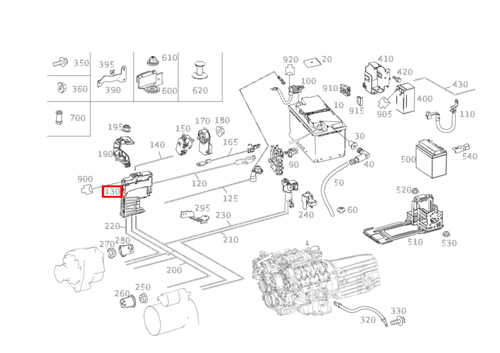

Denke deine Sicherung in der Vorsicherungsdose neben der Batterie ist durchgebrannt. Die Sicherung kann man nicht einzeln kaufen und kostet bei MB sehr viel. Gibt's aber überall gebraucht zu kaufen.
A2125406550-sicherungsdose
