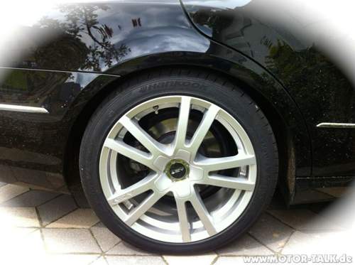

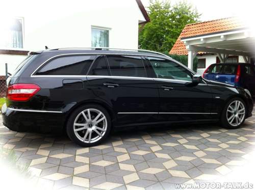

So meiner ist jetzt auch tiefer! Viel ist er nicht mehr gekommen aber es war ja auch schon ein Avantgarde und vielleicht setzt er sich auch noch ein bisschen an der Vorderachse, war bei meinem W211 auch so. Wie versprochen hier ein paar Fotos (Eibach Pro-Kit).
Img-0687
Img-0693

Ich hole das nochmal hoch:
Ab wann fängt es an zu schleifen?
Ich fahre 8x18 ET 40 mit 245/40-18 ohne Tieferlegung bzw. mit der originalen Avantgarde-Tieferlegung.
Vorne sieht das gut aus und da möchte ich auch nichts mehr machen, da sich sonst immer die Türen so einsauen.
Hinten stehen die Kotflügelkanten aber noch über.
Ca. 10 - 15 mm oder mehr an Distanzscheiben pro Rad würden sicherlich gut aussehen.
Schleift da was oder regelt die Luftfederung alles so, dass es erst gar nicht schleifen kann?
Was ist maximal, ohne Nacharbeiten möglich?
Miss den Platz zwischen kotflugel innenseite und felge ab und Kauf dir distanzscheiben.. 10mm evtl
in der Regel sollte es auch bei voller Beladung kein Thema sein...
Das einzige Problem wird der reifenverschleis an der innen Seite der hinter Räder sein... Wenn die Luftfederung runter geht müsste es auch keine Probleme geben... ich würde evt 10mm DS kaufen und den Abstand ausbessern. Die E Klasse Schluckt die Felge hinten das sieht doof aus...
Rechtschreibfehler verzeihen :-) I Phone PS Dicke Finger

Wie sieht es mit dem Komfort der Eibach Tieferlegung aus?
Das Eibachfahrwerk ist gegenüber dem Avantgarde-Fahrwerk kaum härter. Bei sehr tiefen Schlägen etwas.
