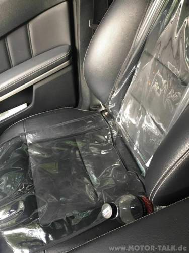

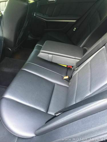

Hallo Leute,
stehe kurz vor dem Kauf eines W212 Bj. 2012 - 350 cdi mit AMG Sportpaket.
Habe mir vom Verkäufer ein paar Fotos schicken lassen und dieser hat komischer weise vorne auch laut Auslieferung die Sportsitze in Microfaser Dinamica / Artico schwarz. Doch auf der Rückbank sind diese integrierten Kindersitze jedoch in Vollleder schwarz. Habe noch nie eine E-Klasse gesehen die eine Unterschiedliche Innenausstattung zwischen vorne und hinten hat. Zu bemerken sei, dass in der Ausstattungsliste die Position "248 Fondsitze mit integrierten Kindersitzen" enthalten ist.
Nun meine Frage bzw. meine Bedenken sind:
Unfall und die Rückbank getauscht?
Gibt es diese integrierten Kindersitze auch in der Ausführung Microfaser oder wirklich nur in Vollleder? 😕
Bitte um eure Hilfe will das Fahrzeug eig. unbedingt haben, jedoch brauche ich auch kein Bastlerfahrzeug🙄

Die Unfallfreiheit würde ich mir ohnehin unabhängig davon im KV vermerken lassen, bzw. ev. auch einen Ankaufstest machen lassen.
Die Kombi ist zwar sicher Außergewöhnlich, könnte mir aber Vorstellen daß bei Kindern Leder im Vorteil ist und man selbst nicht so gern am Leder pickt. Ich selbst mag Leder nicht allzugern und bevorzuge Stoff, MF od. Allcantara!
Wahrscheinlich ist die Rückbank samt integrierten Kindersitzen nachgerüstet. Kann mir schwer vorstellen, dass es das AMG Paket nicht mit integrierten Kindersitzen gab.
Wieso steckt da eine Colaflasche am Vordersitz? Und diese Folienbezüge, was soll das denn?

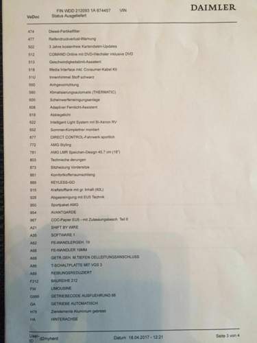

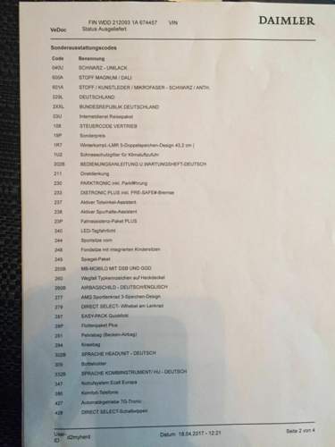

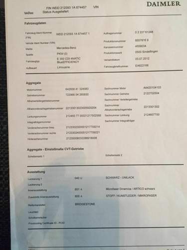

So Leute um alle Unklarheiten aus der Welt zu schaffen, habe ich die Ausstattungsliste eingefügt.
Mein größtes Problem ist, dass bei Auslieferung die Sitze ja alle in diesem Microfaser / Artico waren sowohl vorne als auch hinten. Es könnte natürlich sein so wie atzekalle schreibt, dass ne Kleinigkeit war und die Rückbank getauscht wurde. Jedoch kostet die Reinigung deutlich weniger als die gesamte Rückbank 😕
Werde heute noch mit dem VK telefonieren. Vielleicht hat er ja eine plausible Erklärung dafür. Bzw da er bereits 2. Besitzer ist auch selber nicht weiß was da genau vor ihm passiert ist. Ich habe das schlechte Gefühl, dass es vielleicht ein Mietwagen war oder sowas in die Richtung und die abgenützte Rückbank getauscht wurde um etwas zu vertuschen.🙄

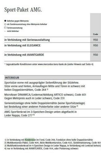

Hat alles seine Ordnung, wie ein Blick in die Preisliste zeigt - du hast keine Volllederausstattung sondern alles in Artico.
Die hellen Ziernähte beim AMG-Paket gibt es - bei gleichzeitiger SA integrierte Kindersitzen im Fond - nur nur auf den Vordersitzen.
Die integrierten Kindersitze im Fond gibt es übrigens ausschließlich in Artico. Also auch wenn die Vordersitze z.B. in Lugano wären, ist die Rücksitzbank inklusive Kindersitze in Artico. Macht auch Sinn, weil Artico völlig schmutzresistent und leicht zu reinigen ist.
