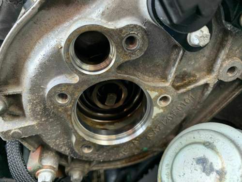

Wie beschrieben, hatte ich keine konkreten Anhaltspunkte für einen Defekt. Jetzt lag also das ausgebaute Saugrohr vor mir...
Und verdammt - keine Klappen gebrochen, nichts ausgeschlagen, kein Umlenkhebel kaputt! Nur minimaler Öldunst (von der Kurbelgehäuseentlüftung) im Saugrohr.... Auch kein Dreck oder sonstiges!
Also altes Saugrohr doch ok gewesen und meine Einbildung mangelnder Leistung "untenrum" war doch nur Einbildung?
Mitnichten!
Beim betätigen der Klappen werden ja auch die Druckdosen vorne am Saugrohr betätigt. Und hier gab es einen deutlichen Unterschied zwischen alt und neu! Am neuen Saugrohr funktionierten die Klappen stramm und geräuschlos. Am alten Saugrohr war auch alles stramm - aber eine der Unterdruckdosen gab Töne von sich wie eine undichte Ziehharmonika! Die war wohl undicht!

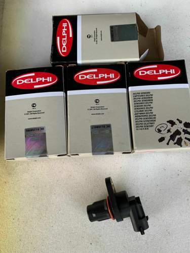

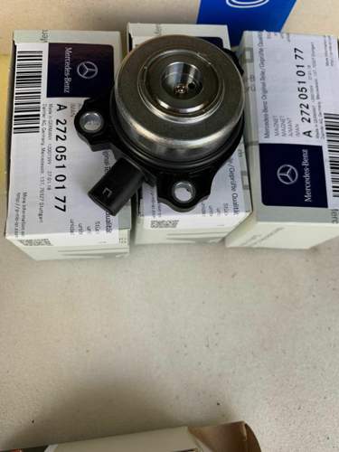

Weiterhin zeigte sich, dass ein Stecker am MSG leicht ölfeucht war! Aber wirklich nur sehr leicht, kein Öl im MSG erkennbar.
Das Öl kommt über den Kabelbaum von den Nockenwellensensoren bzw. Nockenwellenmagneten. Zumindest von einem davon.
Ich hab gleich alle Sensoren und Magnete neu bestellt + Ölstoppkabel und werde das jetzt am Wochenende montieren.

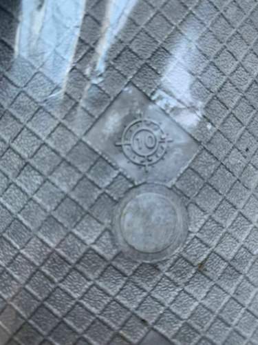

Es gab ja noch die Frage nach dem Herstellungsdatum.
Also, es gibt eine Datumsmarke im Metall des Saugrohres. Allerdings ist diese unten am Saugrohr, man müsste es also ausbauen um sie zu sehen.
Ein Bild anbei (es glänzt so, weil das alte Saugrohr in ner Plastiktüte steckt).

Kleiner Zusatztip: Schaut Euch die Stecker von Nockenwellenmagneten und Sensoren an und prüft auf Öleintrag.
Bei mir war ein NW-Magnet betroffen, Stecker verölt und minimale Ölspuren am Stecker vom Motorsteuergerät. Habe deswegen alle 4 Magnete und alle 4 Sensoren neu gemacht! Und zusätzlich Ölstopkabel verbaut...
Man braucht allerdings nen kleinen E8 Außentorx Ringschlüssel um an alle Schreuben ranzukommen.

@Higgi schrieb am 25. November 2018 um 07:57:05 Uhr:
