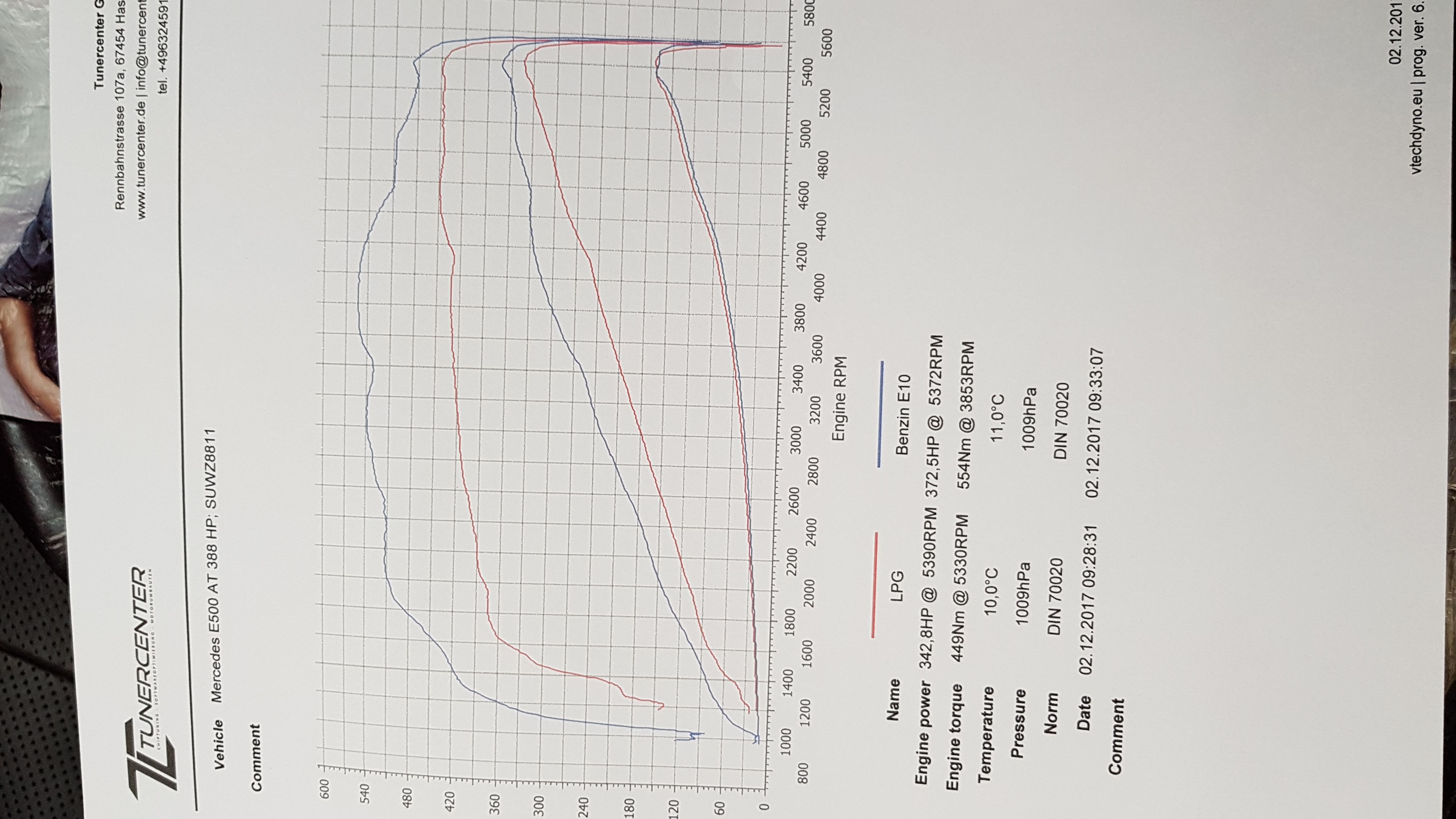

Ergebnis
Hat sich der Aufwand gelohnt? Und wie!
"Untenrum" und im mittleren Drehzahlbereich gefühlt 100 PS mehr! Wesentlich besserer Durchzug als vorher! Wo man vorher immer ein, zwei Gänge runtergeschaltet hat, zieht das Auto jetzt wieder aus dem Drehzahlkeller durch! Fast wie ein Diesel 😁
Ob das Auswirkungen auf den Verbrauch hat, werde ich erst noch ermitteln - ich vermute aber nicht (wesentlich).

Das maximale Drehmoment liegt doch so oder so ab 2800-4800 U/min an.
Das geht so schnell das man kaum genau sagen kann wann hier ein deutlicher Leistungssprung zu vermerken ist.
Also ich kann definitiv sagen, das es ab ca .4000 deutlich nach vorne geht, kann aber auch schon etwa früher sein.
@c4abc schrieb am 21. November 2018 um 10:06:17 Uhr:
Dem Diagramm traue ich inzwischen nicht mehr. Ich halte es für geschönt und geglättet. Z.B. hat der M273 bei 1000 U/min keine 400 Nm. Realistisch sieht das eher so aus: Link

Vielen Dank für den Link! Schaut trotz der geringeren Leistung recht gut aus. Laut den Dokumenten von Pierburg schaltet das Saugrohr bei rund 3500 U/Min um (Knick im Diagramm leicht zu erkennen).
Bei meinem geht es ebenfalls ab 4000 U/Min nochmals richtig vorwärts.
@Higgi: Kannst du bei deinem 500er beim Durchbeschleunigen mal darauf achten, ob er ab 4000 U/min nochmal mehr gibt?
LPG ist aufjedenfall schlecht eingestellt 🙂 Normal wäre dort keine Abweichung zu sehen, der läuft eindeutig etwas zu Mager. Entweder Einspritzzeiten nicht richtig korrigiert oder nur 1 Verdampfer verbaut oder die Bohrung scheiße gesetzt, ich tippe auf Einstellung, weil es komplett durchzieht.
Sieht man bestimmt auch an den Lambdawerten eindeutig.
Teillast und Volllast muss nochmal eingestellt werden, das Problem ist das dass Original Steuergerät auch nachregelt (und speichert) und somit auf Benzin die Leistung auch nicht stimmt!
