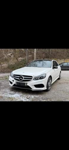

Servus Leute ich bin auf eine w212 Blutec hybrid gestoßen die ich kaufen wollen würde
Das Fahrzeug ist bj 2014 und hat 180.000km als mopf der Verkäufer meint das das Fahrzeug abgeschleppt gehört da die hybrid batterie kaputt ist und das man es nicht starten kann
Ich wollte an die community fragen hat jemand schon damit erfahrung ? Was kostet so eine Batterie bzw so eine Reparatur? Ist da eine Zellen Reparatur möglich ?
Bitte um Ratschläge da ich mir morgen das Auto anschauen gehe
Danke Liebe grüße

Der Verkäufer meinte die in Mercedes-Benz fachwerkstatt haben es geschafft ihn einzuschalten und mit so einem batterie Booster ist er über den Hof gefahren danach ließ er sich nicht mehr starten weil der booster weg war.....

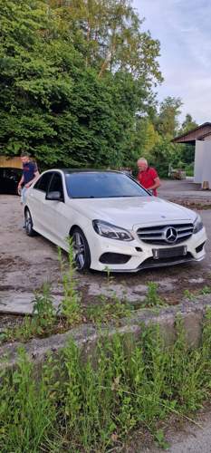

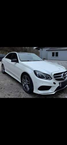

Übrigens das ist das Auto im anhang
