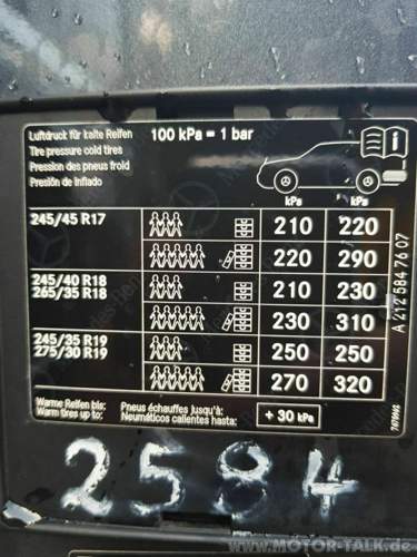

Ich denke du must mindestens den Druck fahren der für 19" vorgesehen ist. Er steht auf deinem tankdeckel innen.

Schaut mal in eure tankdeckel, der Druck ist bei 19" immer höher angegeben, bei 20" ist er dann sicher nicht niedriger....

Tja, Weisheiten über Weisheiten. Dabei gibt es eigentlich nur eine Wahrheit, die des Herstellers.
Ich habe mal die Tabelle von meinem 400er eingestellt, beim 200er werden es geringere Drücke sein.
Aber einer Logik folgen sie alle, um so dünner der Schlappe, desto dicker die Luft.
Und wenn man 20" Felgen montiert, gibt es auch immer ein Teilegutachten und was steht dort zum Reifendruck?
"Herstellervorgaben beachten"

Im Grunde sollte man genau das einstellen was im Tankdeckel steht, net mehr und net weniger...........
