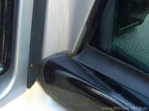

Hallo EisiT,
ich hab nun auch Rost an der Tür, Nähe Spiegel, Scheibe, Zierleiste.
Ganz sicher unmöglich, durch Gebrauch zu verursachen...
Es rostet hinter einer Dichtung hervor, obwohl der Wagen mindestens 4 von 6 in belüfteten Garagen stand! (119.000km)
Wie bist du vorgegangen?
Meiner ist nur die ersten 3,5J Scheckheft gepflegt...
Denoch gepflegt und Garagenwagen (Garage 55m², zwei Fenster, zwei Tore, eine Tür, also gut belüftet)

Ich warte auf den Entscheid zu meinem Kulanzantrag wegen Rost an der Tür nähe Spiegel, hinter(!) einer Dichtung... da war MB vor 2 J dran, um die senkrechte schwarze Zierleiste am Fahrerfenster zu wechseln... ist mir also egal, wer es verbockt hat:
Das Werk bei Herstellung, oder die NL bei einer anderen Arbeit....
Da ich NICHT warten lassen habe,
(Wagen 6J alt, davon ersten 3,5 MB "gepflegt"😉(und sicherlich so schon über 1000,- in 2,5J gespart habe)
wird meine Kulanzentscheidung für viele wohl interessanter sein als bei einer Rundumpflege durch Benz.
Ich kann euch allerdings zustimmen, dass es mir ein Rästel ist, wie eine Firma so blöd sein, kann mit so einem überholten Problem Schlagzeilen zu riskieren...
Als Discounthersteller kein Problem, als sogenannter "Premium" wohl sehr.
