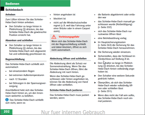

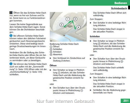

Durch den Einbau der neuen DBE must du das Schiebedach erstmal anlernen.
Das ist ganz einfach und steht auch in deiner Bedienungsanleitung!
Trotzdem schreib ich es mal kurz auf:
1. Sicherung vom Schiebedach abziehen oder Batterie kurz abklemmen.
2. Sicherung oder Batterie wieder einbauen!
3. Den Schiebedachschalter nach oben drücken und 3sek. gedrückt halten.
Jetzt sollte dein Schiebedach wieder alle Funktionen haben.
Jetzt sollte auch die Regenschließung funktionieren.
Im Anhang findest du nochmal deine BDA, damit du deine nicht aus dem Handschuhfach holen must.
BDAW211
BDAW211_2
