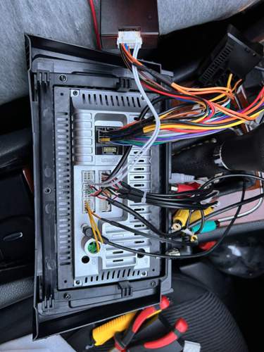

ich habe einwenig an meinem Mopf Tmodell 2007 Bj. 2.8l 190ps gebastelt.
Durch die vielen Berichte in diesem Forum konnte, ich das ein oder andere Problem lösend
Jedoch stehe ich jetzt vor folgendem Problem.

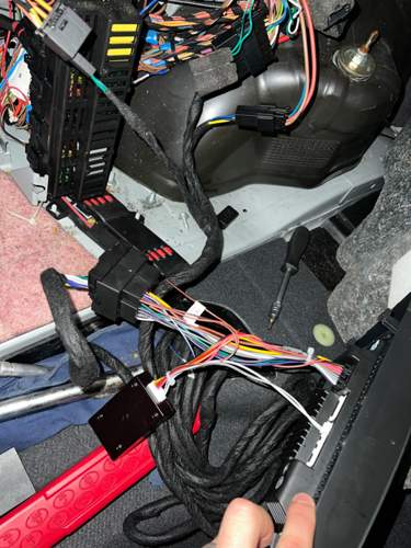

Ich habe für ein Apple Carplay fähiges Radio, ein neues Kabel in den Kofferraum verlegt. Grund war, dass die vorherigen Kabel nicht zusammengepasst haben (lwl Kabel) Das hat recht gut funktioniert.
Anschließend habe ich die Kabel mit dem neuen Radio verbunden. Jetzt fängt das Problem an.
Das Radio will nicht angehen.

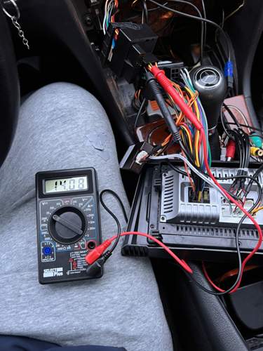

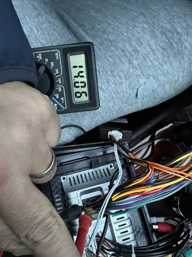

Es würde mit einem Multimeter alles abgemessen und Strom wird empfangen. Der Dauerstrom der aus dem Kofferraum kommt wurde gemessen 13v.
Anschließend habe ich den Zündungsstrom gemessen der liegt auch bei 12v.
Ich finde das Problem einfach nicht.
Ich füge noch paar Fotos hinzu, vielleicht kann mir ein erfahrener weiter helfen.
Bis bald
Stromempfang radio
Strom zufuhr vom Kabel
Allgemeine steckverbindung

Angeschlossen habe ich ihn an, dass AGW im Kofferraum angeschlossen siehe Bilder.
Jedoch habe ich die zwei Kabel (Geld, Rot, auch in den Bildern zu sehen) nicht angeschlossen, da ich nicht weiß wo die im Kofferraum hinkommen. Die Kabel sind vom/für den Can-Bus.

Ich habe es mit beiden Multiadaptern probiert.
Mit dem einen bekommt er laut Messung nur 3 v.
Der andere Adapter empfängt 13v.
Ich habe es mit beiden probiert. Jedoch hat es nicht geändert.

Guck mal ob das Wake-Up Kabel angeschlossen ist.
@Mackhack schrieb am 26. März 2023 um 22:07:16 Uhr:
Woran erkenne ich das ?
Original ist es eine Pinke Leitung. Guckst am Stecker welcher original im AGW war an welchem Pin das Kabel angeschlossen ist und dann guckst mal am neuen Kabelbaum ob an dem Pin ein Kabel dran ist und wo das hinführt. Alle Geräte am MOST Bus haben ein Wake-Up Kabel das zum Wakeup Verteiler geht. Und der ist wiederum vorne im Kabelkanal Fahrerseite. Es ist der hinterste Verteiler der Richtigung B-Säule am nächsten ist.

So habe es mir mal angesehen und es passt alles.
Die Kabel verlaufen wie sie verlaufen sollen.

Normal brauchst Du für die China-Androiden einen CAN-Adapter (meist rot und etwa so groß wie eine Streichholzschachtel) , dann läuft das plug-and- play. So wie ich das sehe, ist bei Deinem Radio der entsprechende Steckplatz noch frei. Wenn die Box fehlt, wird das wenig vergnüglich. In anderen Foren werden Radios von Skyshadow empfohlen. Kann ich bestätigen, habe ich verbaut. Läuft, sehr guter Klang, sehr gute Verarbeitung, sehr gute Software.
Du meinst die can-bus Box oder ?
Die habe ich verbaut ist auf Bild 2 und 3 zu sehen.
Läuft mit zwei weißen Kabeln zum Radio.
Letztens ist das Radio kurz angegangen (hochgefahren) und seit dem tut sich garnichts mehr.
