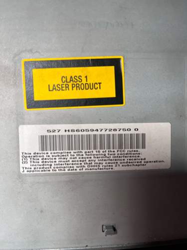

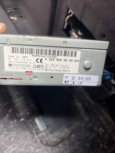

Hi brauche ein neues Laufwerk. Habe versucht den Laser zu reinigen da auch immer dvd kann nicht gelesen werden steht. Nach der Reinigung und Testung springt es jetzt die ganze Zeit von der Karte zu dvd kann nicht gelesen werden (öfter als davor) habe darauf hin die dvd rausgeholt und die war komplett zerkratzt bis zur Hälfte vom Loch aus gesehen. Dies war vorher nicht so. In der Mitte vom Laufwerk selbst also Laser und so war eine kleine Schraube dachte wenn diese raus ist kann man den ganzen Laser rausnehmen aber die wahr dann wahrscheinlich um die Höhe einzustellen oder ?
Oder soll ich erst versuchen die Höhe? vom Laser richtig einzustellen weil es jetzt die dvd kratzt.
Welches Laufwerk brauche ich für diesen Rechner?
kann mir jemand einen link schicken ?
Geht mir schon so auf die Nerven bitte um Hilfe
Danke

Ich hatte damals Glück. Hatte im Onlineauktionshaus ein gutes, funktionierendes DVD Laufwerk erstanden. Hatte die selbe Nummer. Danach konnte ich mein defektes Gerät einsenden und habe es reparieren lassen
Hol dir den billigsten aus der Bucht und fertig.
Hatte mein Laufwerk für 35,- geschossen. Dank Käuferschutz "muss" das Ding funktionieren, wenn nicht als Defekt deklariert. 😉
Hatte zwar erst beim dritten Gerät Glück, aber hat dann funktioniert. Die zwei defekten Laufwerke durfte ich behalten. Bin ich fürs doppelte "als defekt" losgeworden. 😁
